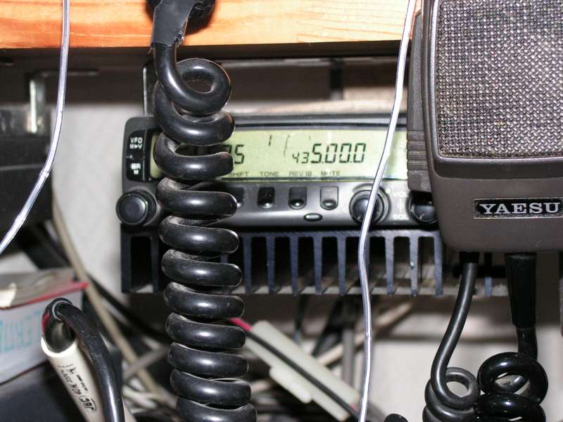

Je le connais celui-là... Lorsque tu remonteras ton poste, placeJe suis a la recherche d'un Hybride M57727.
un radiateur plus grand au derrière du poste comme cf photo :
Le radiateur est solidement maintenu au poste par les vis du capot inférieur du poste
et le contact thermique entre le radiateur qui se trouve au derrière
du poste et celui que tu vois dessous est réalisé par de la pate
thermique. Cette solution rapide à mettre en oeuvre te permettra
d'éviter de détruire ton prochain amplificateur hybride.
A savoir que j'utilise ce procédé depuis 1992, le poste a donc
15 ans et est en service quasiment 24h/24.
