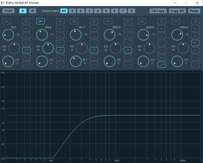

5. Réglage de l'équalizer
Une seule bande est nécessaire pour réaliser un filtre passe-haut pour supprimer les fréquences basses gênantes en DMR/DSTAR que les "pockets" low cost ont du mal à restituer :
Clé USB DVstick 30 de DVMEGA : Configuration Equalizer Voice Meter Banana de VB-AUDIO 02-voice-meter-banana
