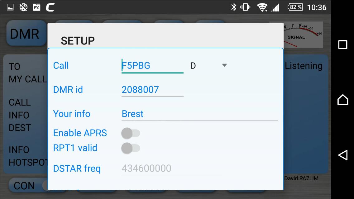

Configurer le logiciel de la façon suivante en remplaçant
"F5PBG" par indicatif personnel
"2088007" par identifiant personnel (ID)
"Your info" : Au choix, ici QTH par exemple, 20 caractères maxi, espace(s) compris
Clé USB DVstick 30 de DVMEGA : Configuration clé branchée directement sur SMARPHONE / Téléphone portable Android Bluedv-ambe-Portable-01
Le DMR Master peut être modifié, j'utilise actuellement le 3021 CA (Canada).
Le mot de passe reste le même pour les différents DMR Master : passw0rd (C'est un zéro, pas la lettre "O"...).

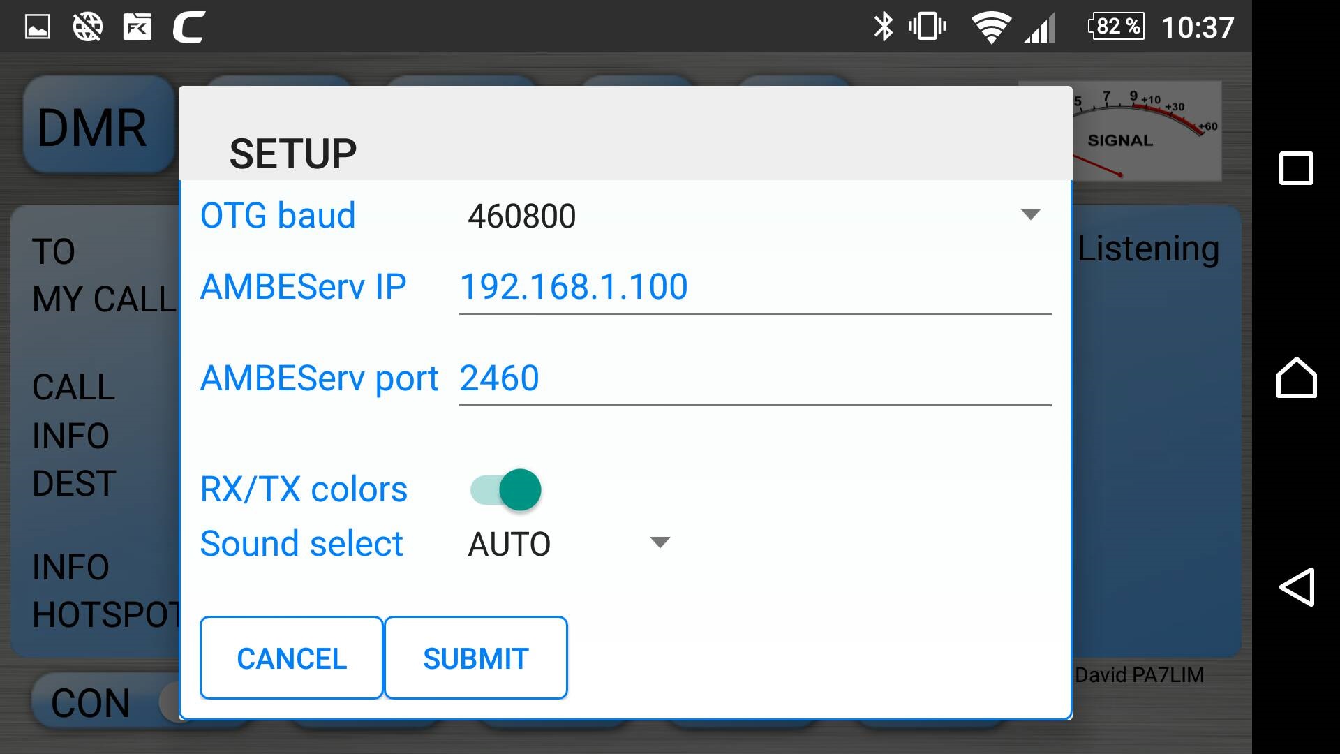

Clé USB DVstick 30 de DVMEGA : Configuration clé branchée directement sur SMARPHONE / Téléphone portable Android Bluedv-ambe-Portable-02
Device OTG : Indique que la clé est connectée sur le port USB du SMARTPHONE.
OTG baud : Le débit de la clé est de 460800 baud. Pas de dialogue dans le cas contraire...
Clé USB DVstick 30 de DVMEGA : Configuration clé branchée directement sur SMARPHONE / Téléphone portable Android Bluedv-ambe-Portable-03
Terminer la configuration en cliquant sur "SUBMIT"

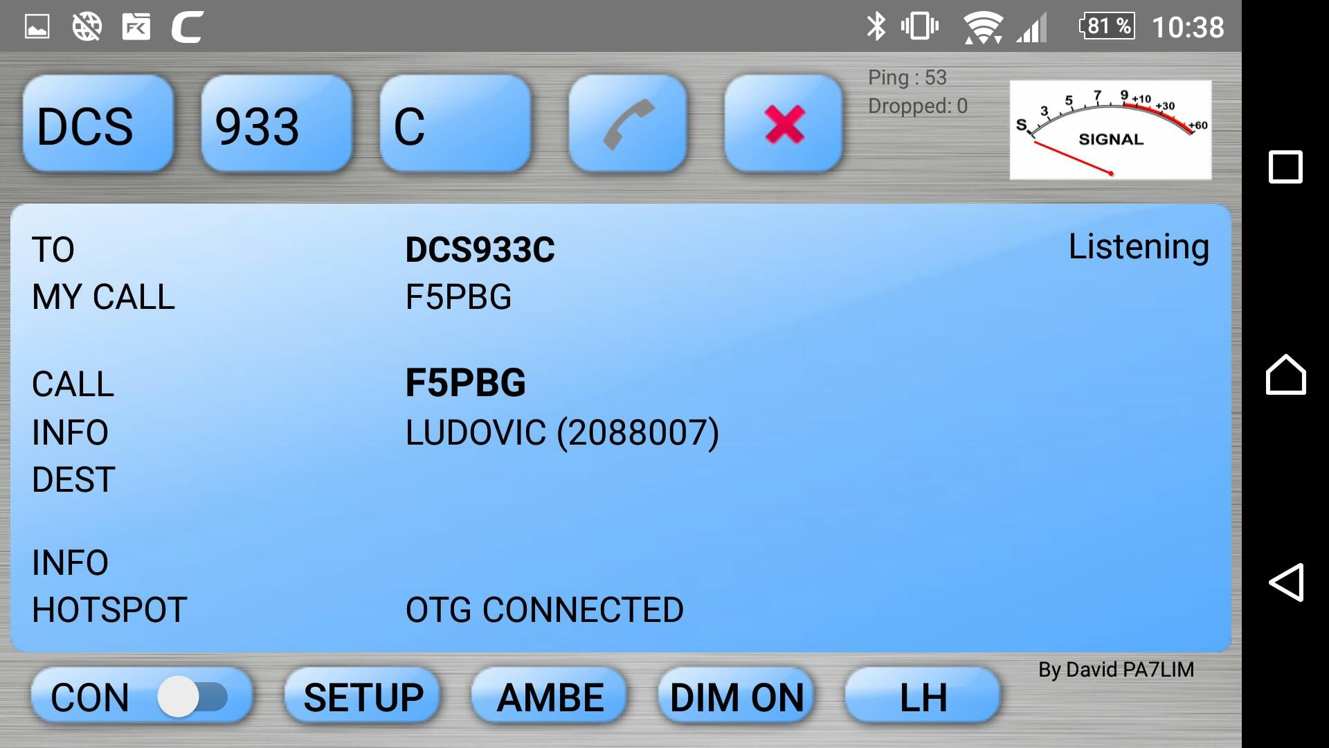

Voici l'affichage après configuration :
OTG CONNECTED indique que la clé DVSTICK30 est bien reconnue.
Il suffit de cliquer dans les cases pour accéder aux menus déroulants.
Ici sélection du DCS933 C (correspondant aussi au XLX933C).
Il ne reste plus qu'à cliquer sur l'icône du téléphone pour se connecter en DSTAR.

Après connexion l'icône du téléphone est grisé, "not connected" a disparu :

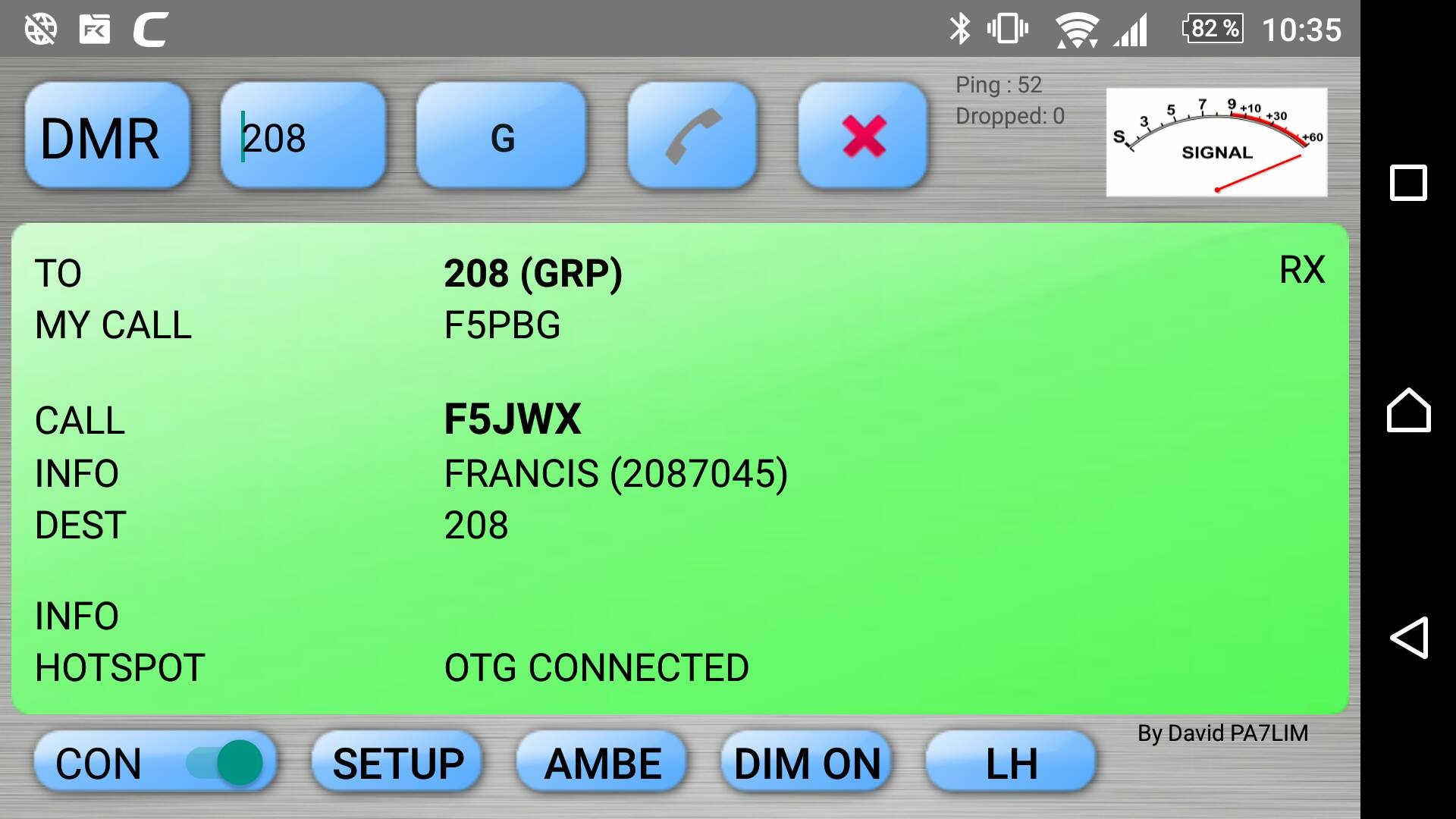

En DMR le fonctionnement est le même, sélectionner DMR et le numéro du TG et la lettre "G" pour "général".
Après clic sur "CON", l'icône "téléphone" et appui sur le centre de l'écran du smartphone cela provoque le passage en émission :
Clé USB DVstick 30 de DVMEGA : Configuration clé branchée directement sur SMARPHONE / Téléphone portable Android Bluedv-ambe-Portable-14
Un exemple de réception en DMR (affichage similaire en DSTAR) :
