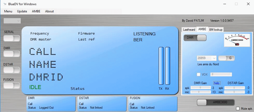

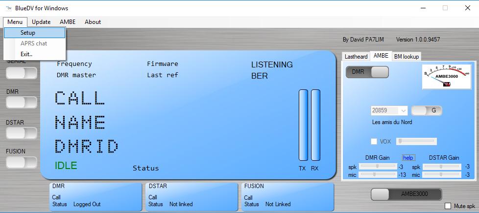

lancer le logiciel et entrer dans le menu SETUP :

Des éléments de la copie d'écran ci-dessus parlent d'eux-même :
Ne pas laisser F5PBG et 208xxxx ... mais son indicatif et son ID personnel.
IMPORTANT :
Les personnes utilisant DMR+ et les IPSC2 ont parfois des gags
du genre absence d'émission ou absence de réception...
NE CHANGER PAS UNE EQUIPE QUI GAGNE :
SELECTIONNER "DMR" et UN DMR MASTER
Je vous conseille fortement le "2042 NL" (Hollande).
En cas d'oubli de son ID : Cliquer ici
LES SWL peuvent utiliser cette clé
pour écouter le réseau DSTAR.
Concernant le réseau DMR, cela fonctionne uniquement à la première émission et
ensuite il faut redonner un "coup de PTT" pour réouvrir le réseau, ce qui
est plutôt pénible...
Il suffit de prendre par exemple
l' ID neutre 208000 et l'indicatif de la forme 14xx123 de votre choix
Case DSTAR : Le DCS933C est le "canal" que je considère comme principal
Case DMR : Mettre son ID et laisser le reste tel quel (DMR type sur DMR)
Case Brandmeister : Ce réseau suisse fonctionne bien mais rien n'empêche de prendre le réseau français 2082 FR
Case Fusion : Non encore opérationnel
Case AMBE : Baud rate sur 460800 dans le cas contraire, aucun dialogue entre la clé et l'ordinateur
Kill Timer (min) : Il s'agit de l'antibavard ou time-out
DSTAR Text : Il s'agit de la ligne "Info" qui s'affiche en émission
Ne pas oublier de cliquer sur SAVE après avoir compléter cette page.

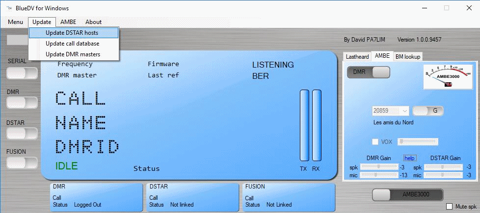

Mettre à jour les bases de données
(à réaliser régulièrement)

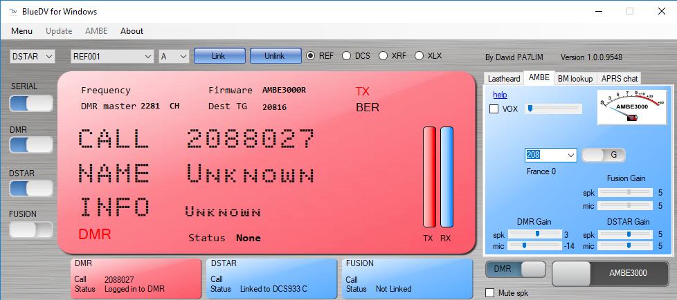

Cliquer sur DMR et/ou DSTAR
Nous constatons :
Message "Logged in to DMR" : Indique que la clé Stick 30 est connectée au réseau DMR
Message "Linked to DCS933C" et message audio (parfois absent) : Indique que la clé Stick 30 est connectée au réseau DSTAR

Le PTT est le bouton en bas à droite "AMBE3000".
Il est aussi possible d'utiliser la barre d'espace
à condition que la fenêtre du logiciel soit en avant plan.
En DMR ce bouton sert aussi de connexion au réseau sélectionné (dans l'exemple ci-dessus le TG 208).
Il faut réaliser un "coup de PTT" en DMR dans le cas contraire rien n'est entendu...
Il faut bien sûr que le bouton à gauche du vu-mètre soit en position DMR
dans le cas contraire l'émission est en DSTAR sur le réseau connecté.
Sans cela, la connexion au réseau DMR n'a pas lieu ou reste sur le TG précédent en cas de changement dans la case au-dessus de AMBE 3000.
La case G doit être sur cette position (G : général, P : privé) pour connecter un TG.

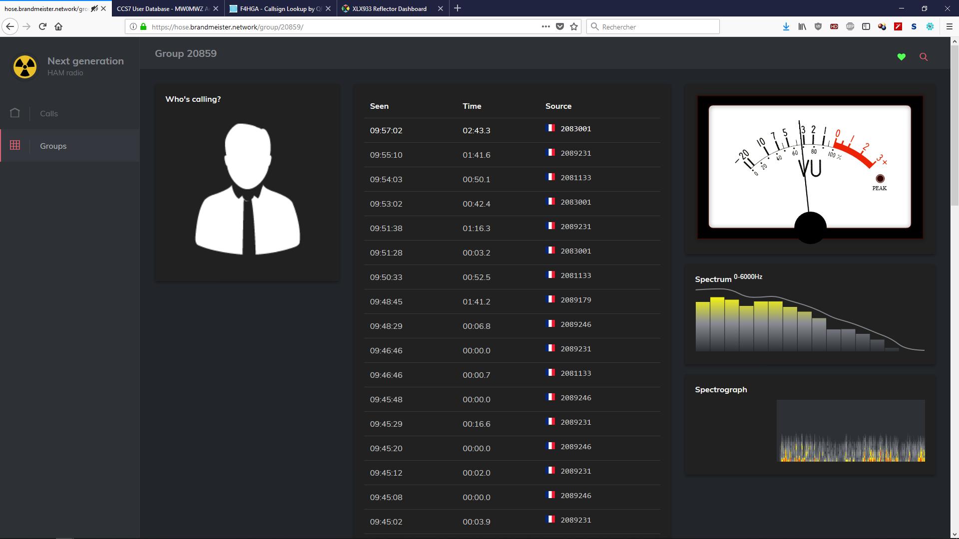

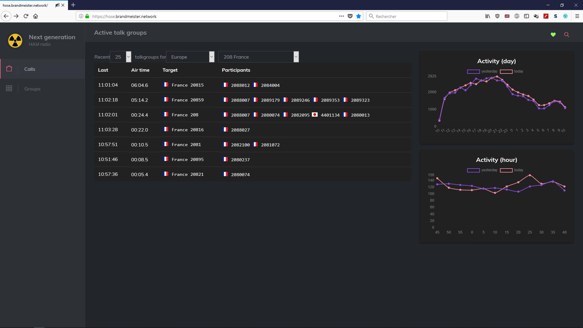

Pour savoir sur quel TG DMR aller : https://hose.brandmeister.network/
Les copies d'écran ci-dessus ont été réalisées avec une version précédente, les boutons ont été réorganisés :
Cela permet de savoir qui veille quoi. Dans l'exemple ci-dessus QSO probable sur TG208 et TG20859.

Pour le réglage BF, la solution est d'utiliser le site ci-dessus qui permet de voir son niveau en DMR :
Pour le réglage du niveau BF DSTAR, le même site en utilisant la passerelle DMR/DSTAR :
