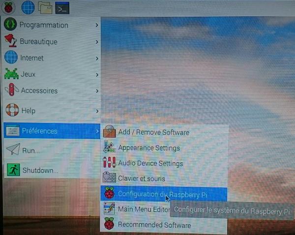

Brancher le raspberry Pi 3 sur clavier + souris + ecran HDMI (téléviseur par exemple)

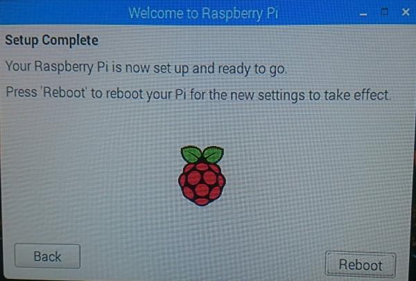

Après démarrage du Raspi, il suffit de suivre les fenêtres qui s'affiche :

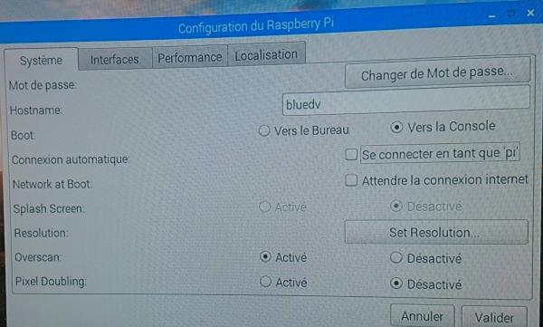

Placer le mot de passe. Ici, ce n'est qu'un exemple trop simple qui sera dans l'image préconfigurée
que je laisserai en libre téléchargement un peu plus tard dans un autre tutoriel. Il faudra changer
ce mot de passe par un mot de passe digne de ce nom avec lettres, chiffres, caractères spéciaux,
minuscules et majuscules :

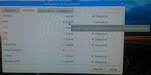

Après relancement du Raspberry Pi :
Le Raspberry Pi est maintenant accessible en SSH à partir de MobaXterm.

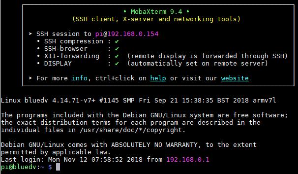

Accéder au Raspberry Pi en SSH
Télécharger et installer la version gratuite de MobaXterm : Cliquer ici

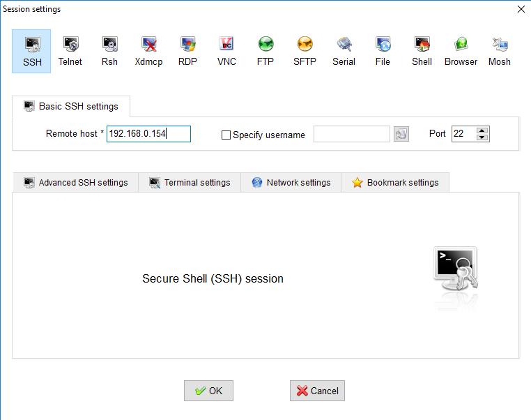

Après avoir trouvé l'IP du Raspberry Pi, lancez MobaXterm.
Cliquer sur l'icône "Session" en haut à gauche.
Cliquer ensuite sur "SSH" dans la nouvelle fenêtre qui s'ouvre.
Dans "Remote host", entrer l' IP du Raspberry Pi, ici dans l'exemple 192.168.0.154
puis cliquer sur "OK" :
login as : pi
password : bluedvf5pbg (mot de passe de l'image qui sera placée dans le tutoriel suivant)

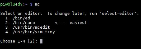

Lancer l'éditeur MC (choix : mcedit)
sudo mc
Une fois l'explorateur de fichiers ouvert, se déplacer avec les flèches du clavier.
Il faut aller sous la racine : Se déplacer sur /.. et faire "entrer" , à deux reprises.
Ensuite il faut aller dans /etc de la même façon en se plaçant dessus puis "entrer".

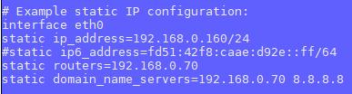

Chercher avec les flèches le fichier dhcpcd.conf, se placer dessus et faire la touche "F4" (Sélectionner mcedit si demandé).
Changer uniquement les lignes qui suivent et ne pas toucher aux autres :
Il faut se déplacer avec les flèches.
Une fois les modifications réalisées, faire "F10" et se placer sur "oui" avec les flèches puis "entrer" pour sauvegarder les modifications.
Les valeurs ci-dessus sont un exemple bien évidemment. Il faut remplacer :
"192.168.0.160" par l'IP désirée de votre choix
192.168.0.70 (aux deux endroits dans le fichier) par l'IP du routeur ADSL
Ne pas changer le reste (notamment laisser 8.8.8.8 qui correspond au DNS de Google).
Refaire "F10" pour sortir de l'explorateur.

Changer le mot de passe de connexion SSH :
Il suffit changer le mot de passe utilisateur en passant par la commande SSH suivante :
sudo raspi-config

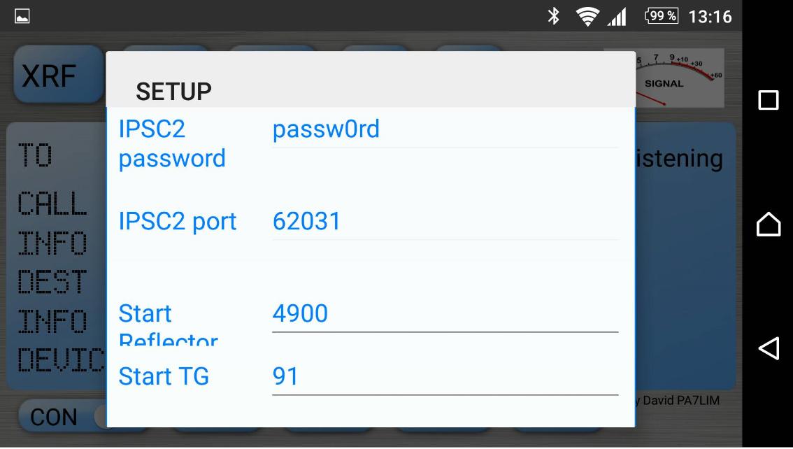

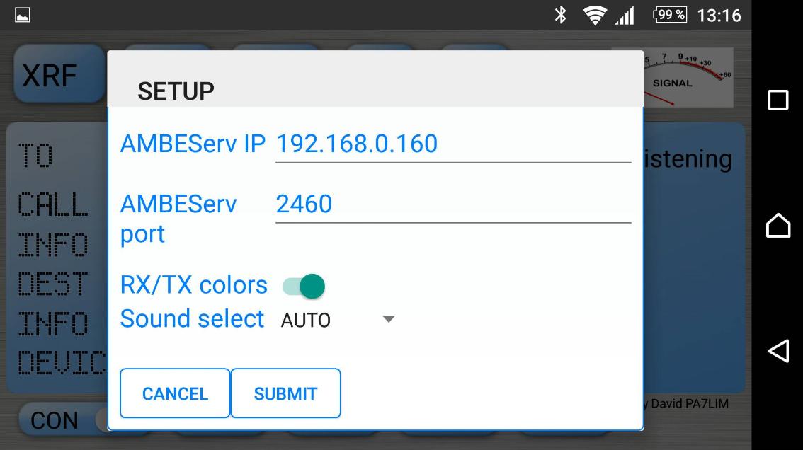

Seuls ces paramètres sont à changer :
Call / ID DMR / Your info /
DMR Master : 3021 CA (Je vous le conseille dans toutes les configurations ceci dit au passage...)
Device : AMBESERVER
AMBEserv IP : 192.168.0.160 (dans l'exemple de configuration ci-dessus, celle du Raspi)
AMBEServ : 2460 (dans l'exemple de configuration ci-dessus, port du Raspi)
Ne pas oublier de valider les modifications en cliquant sur SUBMIT...
login as : pi
sudo mc
Rebooter le Raspberry Pi avec la commande :
sudo reboot
L'adresse IP fixe via liaison ethernet est 192.168.0.160 dans mon exemple.

Configuration du smartphone :
Le serveur fonctionne parfaitement avec les smartphones. Il en résulte une audio plus efficace
vu que le smartphone n'a plus à traiter l'interfaçage avec la clé DVStick 30. De surcroit, plus rien
de connecté sur le smartphone et il est possible de laisser le câble d'alimentation du smartphone
à poste pour disposer alors d'une autonomie illimitée.
Device : AMBESERVER
