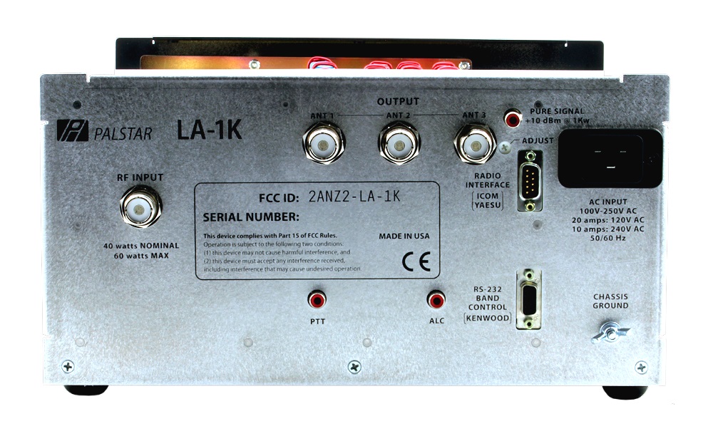

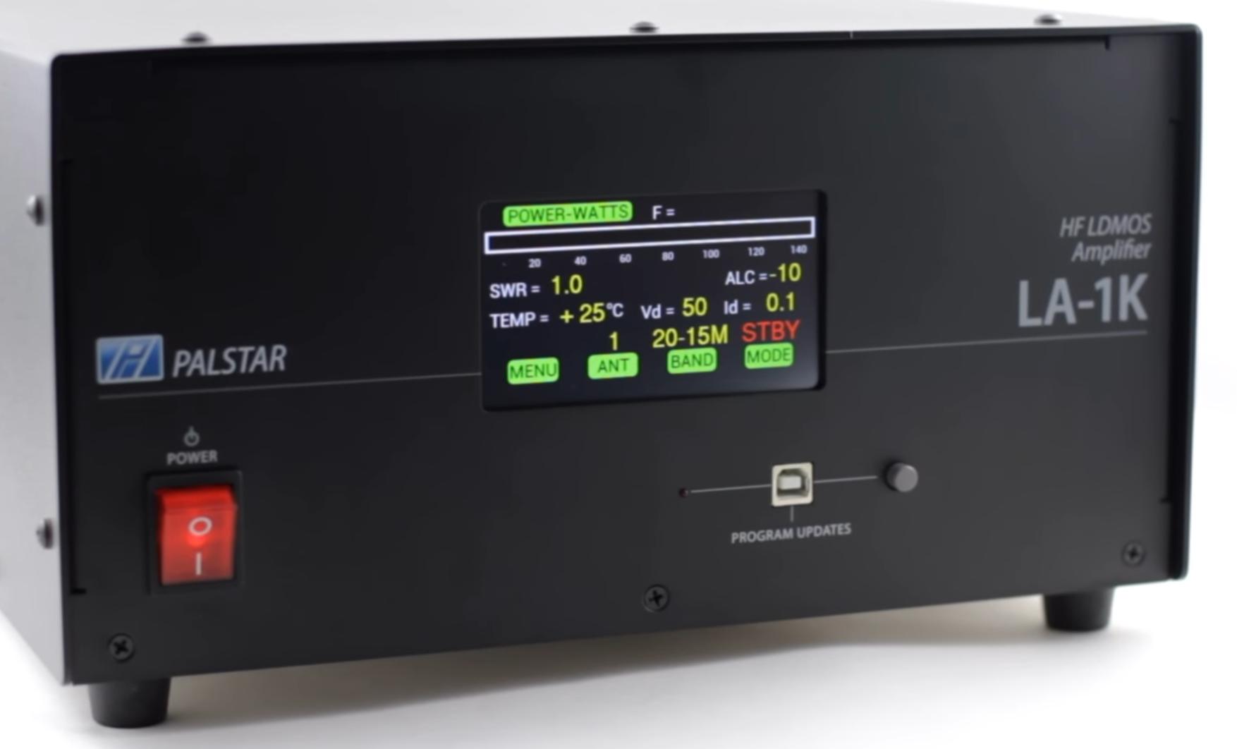

En résumé
CW : 1000 watts
FM/RTTY/Modes numériques : 500 watts
AM: 275 watts porteuse
Fréquence d'utilisationde 1.8 à 54 MHz
Affichage tactile TFT Couleur
Puissance d'entrée : 45W - 55W pour obtenir la puissance maxi
3 sorties d'antenne sur SO-239 ou Type N
Gain: 13dB +/- 1dB (nominal)
Commutation automatique de bande par mesure de fréquence (sans le cordon "Band Data")
Sortie : Relais Emission/Réception de puissance sous vide
Alimentation 200-250VAC 10A
Alimentation interne 50Vcc de 42A
Transistor de puissance 2 x LDMOS 5600H 600W
Protection : ROS/court-cuircuit/Surchauffe
Ventilateurs à vitesse variable (3 niveaux)
Intermodulation : Faible Distortion IMD meilleur que -35dB
Poids 12.25 Kg

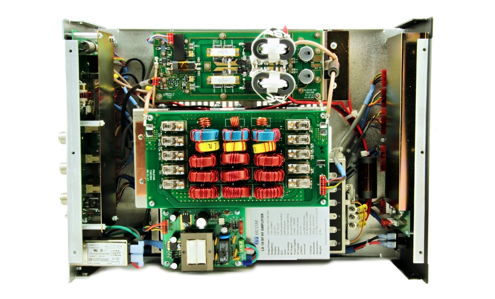

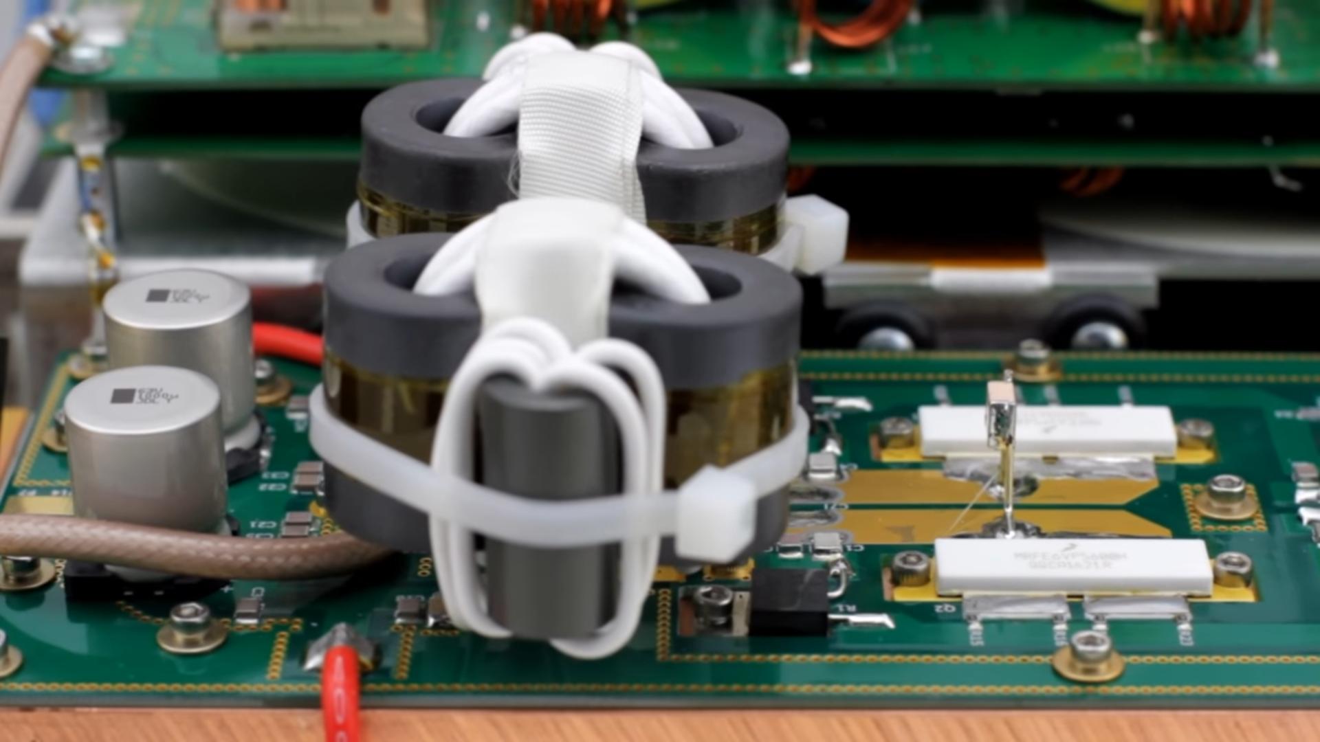

Mon avis :
. Palstar est une marque qui a prouvé son savoir-faire en matière de qualité de réalisations ;
. Qualité d'émission et fiabilité accrues si utilisation loin des possibilités maxi de l'amplificateur ;
. Parfait pour un radioamateur français qui désire avoir une émission propre ;
. Faible risque d'électrocution en cas d'intervention ou de défaut d'isolement (LDMOS alimenté sous 50V) si habitation équipée d'un DDR 30 mA ;
. Transistors utilisés : MRFE6VP5600H dont voici la documentation (cliquer ici) ;
. Personnellement, je ne trafiquerais pas en QSK avec un amplificateur et plus généralement avec un émetteur-récepteur à commutation E/R à relais...
D'ailleurs, se méfier des postes d'occasion de graphiste opérationnel en QSK dont le relais E/R doit potentiellement être bien fatigué...
Le QSK, oui, mais avec des commutations par diode PIN de puissance (comme sur le FT2000 par exemple) mais ce n'est pas l'objet de cet article.
