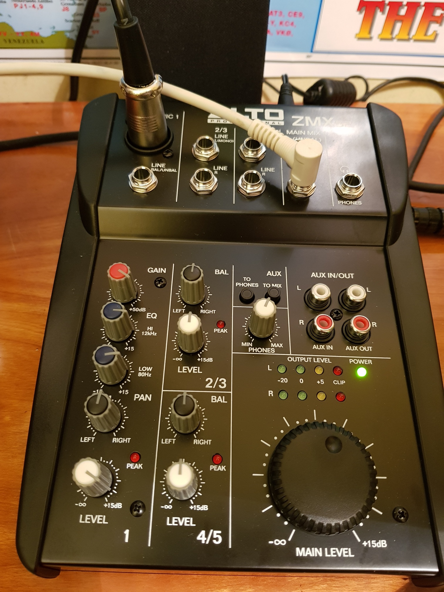

Position des potentiomètres de la table de mixage ALTO ZNX52
IC7700 ICOM et Micro Neewer NW700 : Economique et efficace Alto-zmx-52-reglages

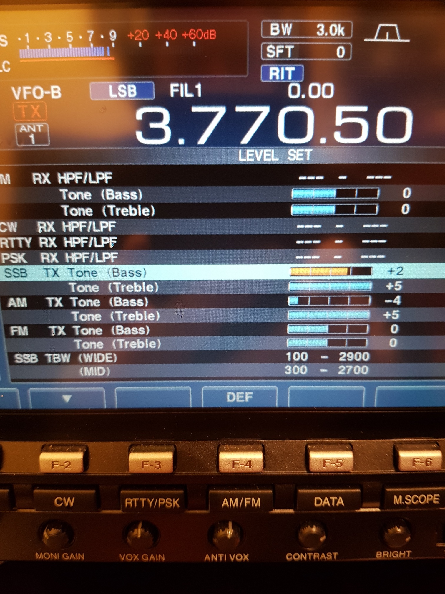

Réglages du menu de l'ICOM IC7700
IC7700 ICOM et Micro Neewer NW700 : Economique et efficace IC7700-reglages-menu

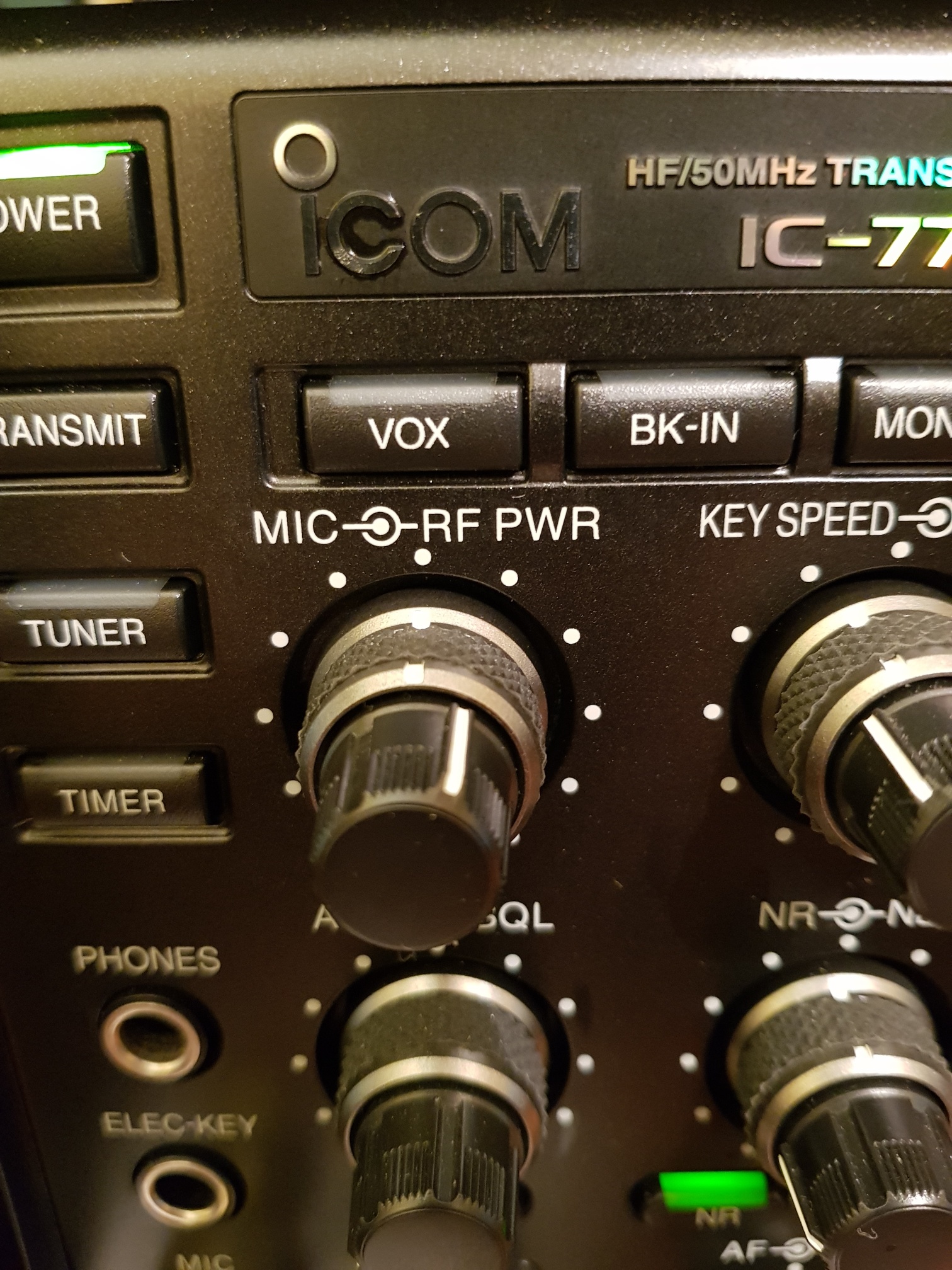

Réglage du Gain Micro de l' ICOM IC7700
IC7700 ICOM et Micro Neewer NW700 : Economique et efficace IC7700-mic-gain-reglage

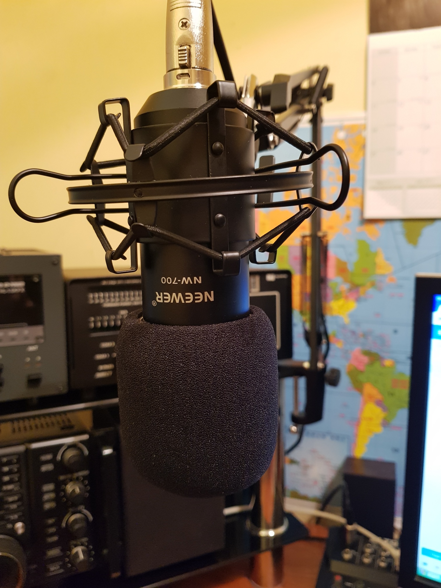

Installation du microphone NEEWER NW-700
IC7700 ICOM et Micro Neewer NW700 : Economique et efficace NW700-Photo-instal
Il ne faut jamais parler loin d'un microphone pour obtenir une BF claire et efficace.
La bonnette n'est pas indispensable si achat avec le filtre circulaire anti-pop.
