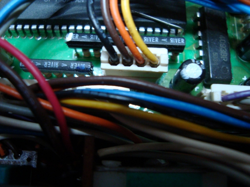

un de mes Lincoln ne reçoit plus et n'émet plus uniquement en FM.
Le voyant TX est bien sur l'écran LCD.
Tous les autres modes sont opérationnels.
Merci de l'aide.
Cordiales 73
Michel

Complément :
La platine FM avait été changée sans faire disparaître le symptôme.
Commentaires personnels :
Le changement de la platine FM indique donc qu'elle n'est pas en cause, sauf si évidemment la platine de rechange était également HS... Ce qui peut arriver sur du matériel de récupération.
Dans la chaine de réception, il faut chercher les parties communes AM/FM/SSB. Cela permet de mettre en évidence les parties ne concernant que la FM dans laquelle se trouvera la source de la panne.
Ne pas oublier une source de panne relativement classique : Le commutateur de mode.
Nota : Si le commutateur de rechange est introuvable, rien n'empêche de recâbler
le commutateur existant en utilisant une position du commutateur non utilisée, comme par
exemple la position CW qui n'est pas énormément utilisée à mon avis...
Dans ce cas présent, il s'agissait justement de cette panne.
