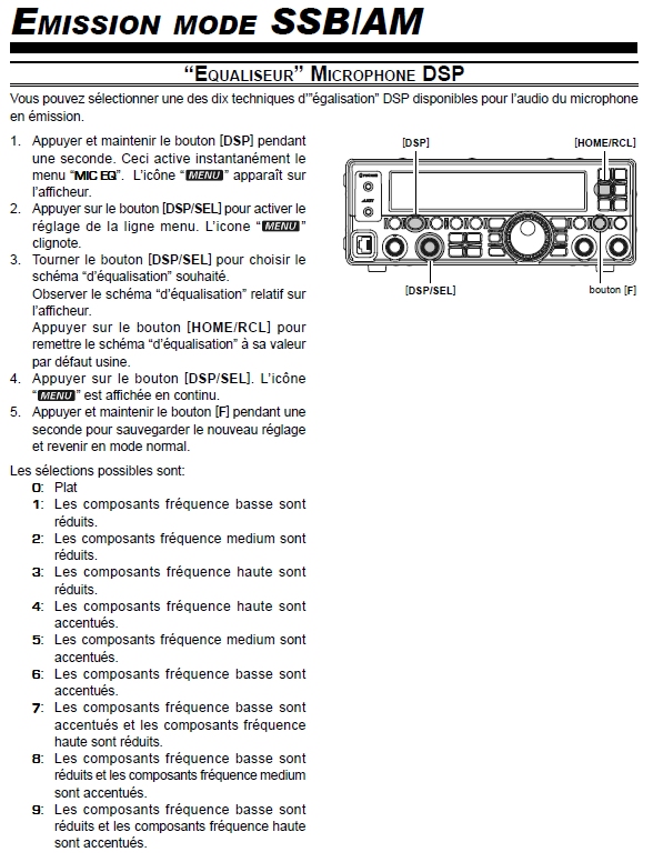

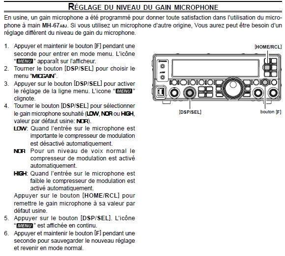

. Passer le gain du microphone en position HIGH et voir si l'audio en émission est meilleure ou pas :
. Chercher la valeur du réglage DSP donnant le meilleur résultat pour votre voix :

Réglages possibles à réaliser :
Suite à essai avec deux détenteurs de FT450, les meilleurs résultats ont été trouvés pour :
MIC GAIN : HIGH
MIC EQ : 0
Interrupteur MH31 sur position 2

. FT450 :
Micro gain sur HIGH
Equalizer sur 0
