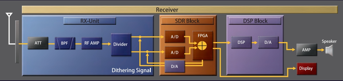

J'ai réécrit mon article car manifestement j'ai regardé un peu vite le seul synoptique à notre disposition sur le site de Yaesu...
Je me suis laissé influencer lorsqu'une personne m'a dit que le FT710 était un "pur SDR".
Nous n'en sommes pas absolument certains bien qu'il y ait de fortes chances que cela soit le cas :
En effet, avant les convertisseurs Analogiques / numériques (A/D) il y a marqué "Divider" dans la partie "RX Unit"
et ce "diviseur" peut comporter une transposition en fréquence à l'instar du FTdx10 après tout.
Nous pouvons supposer que si cela avait été le cas, Yaesu aurait mis en avant le côté "hybride" du FT710.
Maintenant nous avons des informations importantes données par Yaesu qui permettent d'avoir une bonne
idée sur la résistance aux signaux forts des deux postes afin de savoir lequel est le plus performant.

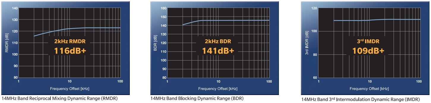

En se basant sur la documentation du FTdx10, nous avons :

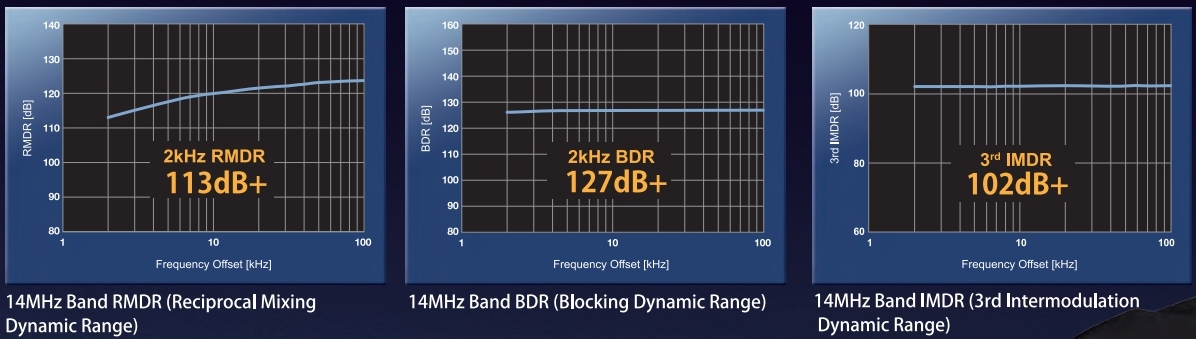

et pour le FT710 :
Les caractéristiques sont à l'avantage du FTdx10 :
3 dB de mieux pour RMDR
14 dB de mieux pour BDR
7 dB de mieux pour IMDR
En résumé une meilleure résistance aux signaux forts en faveur du FTdx10 par rapport au FT710.
A noter également un bruit de phase inférieur de 2 dBc/hz en faveur du FTdx10.
C'est insignifiant vu les niveaux très bas déjà obtenus.

Ce qui est sûr c'est qu'il n'est pas hybride , il n'y a pas le SDR à bande étroite.

Hybride signifie qu'une partie du poste dispose de la réception SDR (A/D puis FPGA)
précédée d'un ou plusieurs changements de fréquence classiques en amont.
Tout repose sur le fait de savoir à quoi correspond la partie "divider" qui se traduit par "diviseur".
Si par diviseur, c'est juste un étage qui permet de dupliquer le signal analogique de
réception en deux signaux pour les deux convertisseurs A/D, alors c'est bien un récepteur
100% SDR et ce que j'avais écrit précédemment était correct.
Certes Yaesu aurait sans doute mis l'accent sur le côté "hybride" si cela avait été le cas.
Néanmoins dans le doute, j'ai préféré reformuler mon article car se baser sur un simple
synoptique peut-être risqué. Le schéma lèvera le doute lorsque le manuel de service sera
disponible...

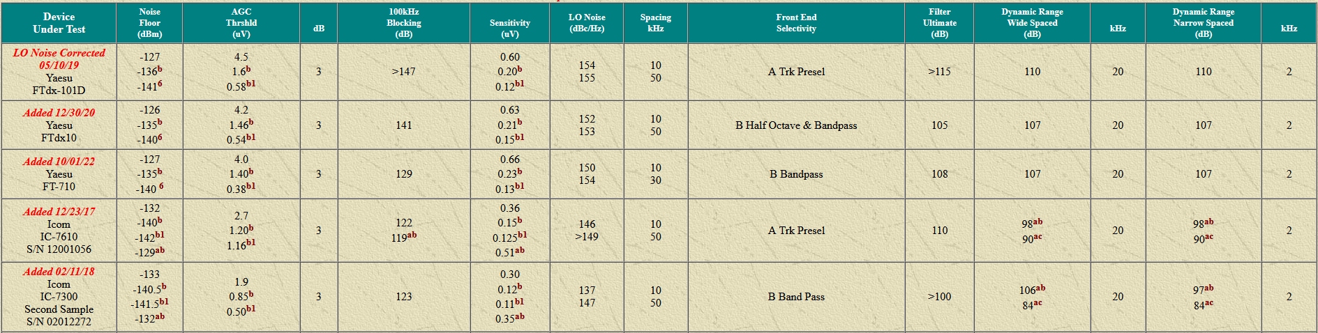

Les résultats sur le site de Sherwood sont sortis : http://www.sherweng.com/table.html
La résistance aux signaux forts du Yaesu FT710 est en effet inférieure à celle du FTdx10
(caractéristique "100 kHz blocking" principalement) mais le niveau est clairement correct
comme vous pouvez le constater :
Non seulement l'ICOM IC7300 est assez loin derrière mais même l' ICOM IC7610
se trouve en-dessous, tout de même 9 dB de mieux pour le FT710 sur le paramètre
"Dynamic Range Narrow Spaced 2 kHz".
Si le but du Yaesu FT710 est de concurrencer l'ICOM IC7300,
clairement vis à vis des caractéristiques importantes à mes yeux, c'est réussi.
