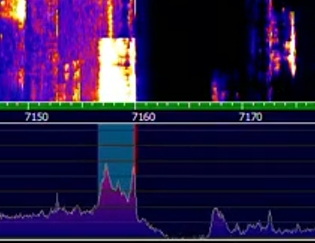

Ce que je considère comme un défaut (Il ne s'agit que de mon avis) est une
constatation que j'ai réalisée actuellement sur tous les FTdx101 que j'ai
personnellement entendus sur les ondes, réglés à 50-3050 Hz de bande
passante en émission.
Cette bande passante est peut-être uniquement une bande passante donnée à -6 dB
mais contrairement aux Yaesu FT950, FT2000, FTdx3000, FTdx5000 entre autre,
la bande passante émission n'est pas coupée brutalement à l'instar des émetteurs
SDR de type ANAN/FLEX entre autre.
Ainsi en regardant le spectre HF, nous constatons que le signal occupe une bande
passante de l'ordre de 3200 Hz.
Une personne se trouvant à 3 kHz de la fréquence SSB de l'émission d'un FTdx101
aura alors sa réception perturbée sur les 200 premiers Hertz de son spectre BF.
Ce phénomène sera évidement amplifié en cas de réception élevée de l'émission
du FTdx101 (station performante en émission, utilisation d'un amplificateur HF ou
tout simplement propagation radioélectrique favorable).
Même à 100-2900 Hz le signal va au-delà de 2900 Hz. Je referai des essais à
l'occasion avec un détenteur de ce poste car il me semble que cela dépasse
les 3 kHz et qu'il faut utiliser la bande passante 200-2800 Hz pour limiter les
risques de perturber un QSO à 3 kHz.
