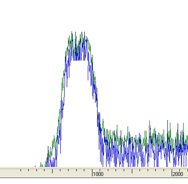

En complément à cet article voici le gabarit du filtre 300 Hz (sur FI 455 kHz) du second récepteur du FT2000, ou de certains postes tel que le FT897 , FT857 , etc... (Filtre Collins XF115CN / YF122CN) :
Les signaux entre 600 à 1100 Hz seront entendus sans aucune difficulté...
