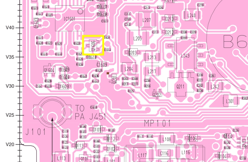

Symptôme
. Absence d'émission HF , émission V/UHF correcte, réception correcte sur toutes les bandes
. Panne survenue en mode numérique (JT65 en HF)
. Panne : Transistor de l' ALC défectueux : T106 - Ref. 1560001260 - Q1606 - 2SK3018
Il se trouve sur la platine principale :
Ce transistor est accessible assez facilement.
