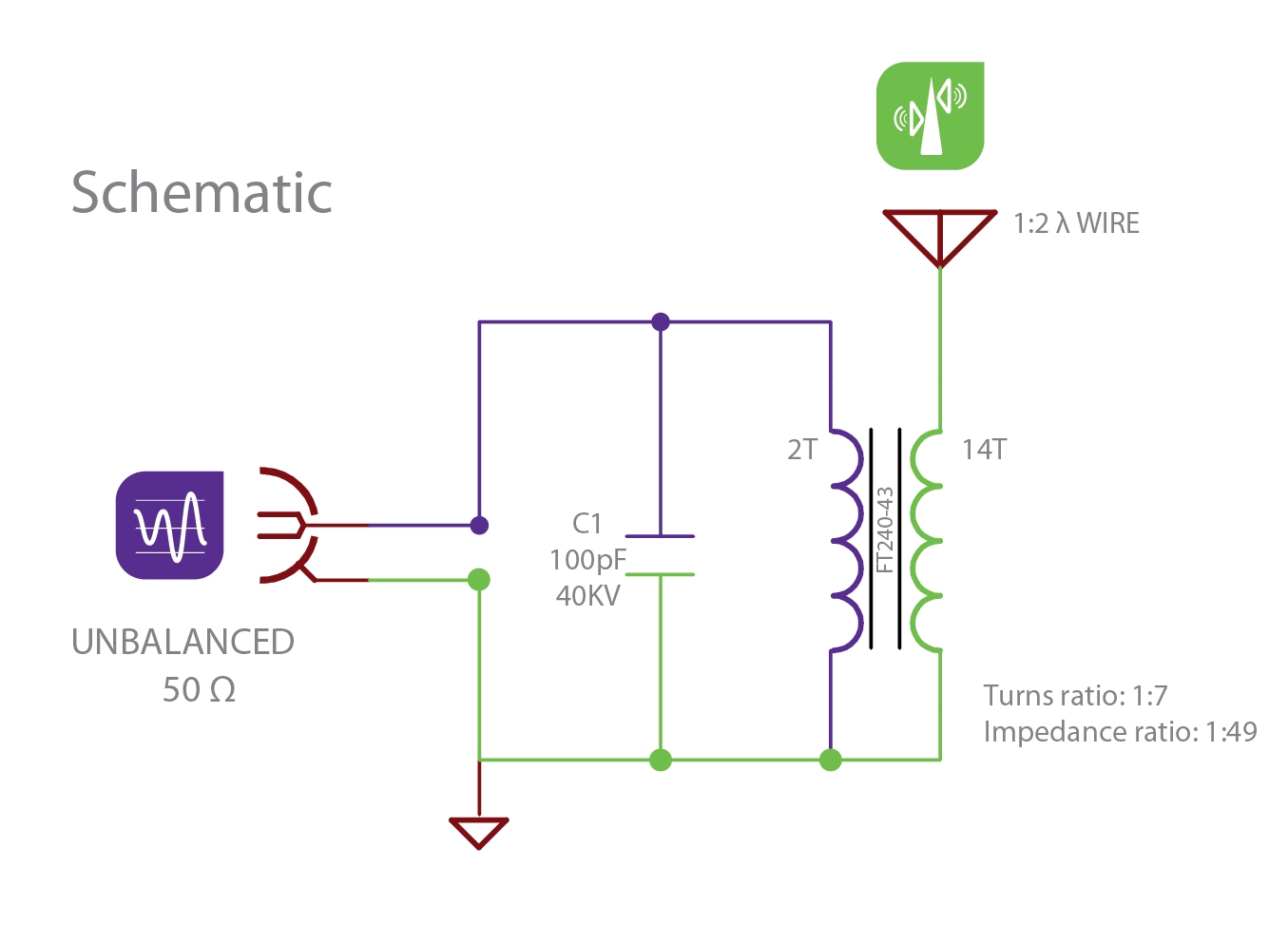

Le terme "Balun" est placé dans le titre car de nombreuses erreurs d'appellation se produisent...
Le but est de mieux référencer l'article, il s'agit en effet d'un transformateur UN/UN ("UN" pour unbalanced).
Ayant entendu F4HYA dans d'excellentes conditions avec 200 Watts sur 80 mètres, je lui ai donc
demandé des informations sur son antenne qu'il décrit en fait sur qrz.com

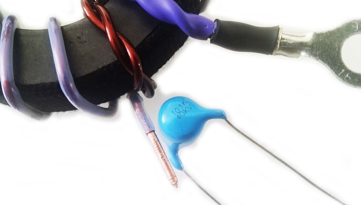

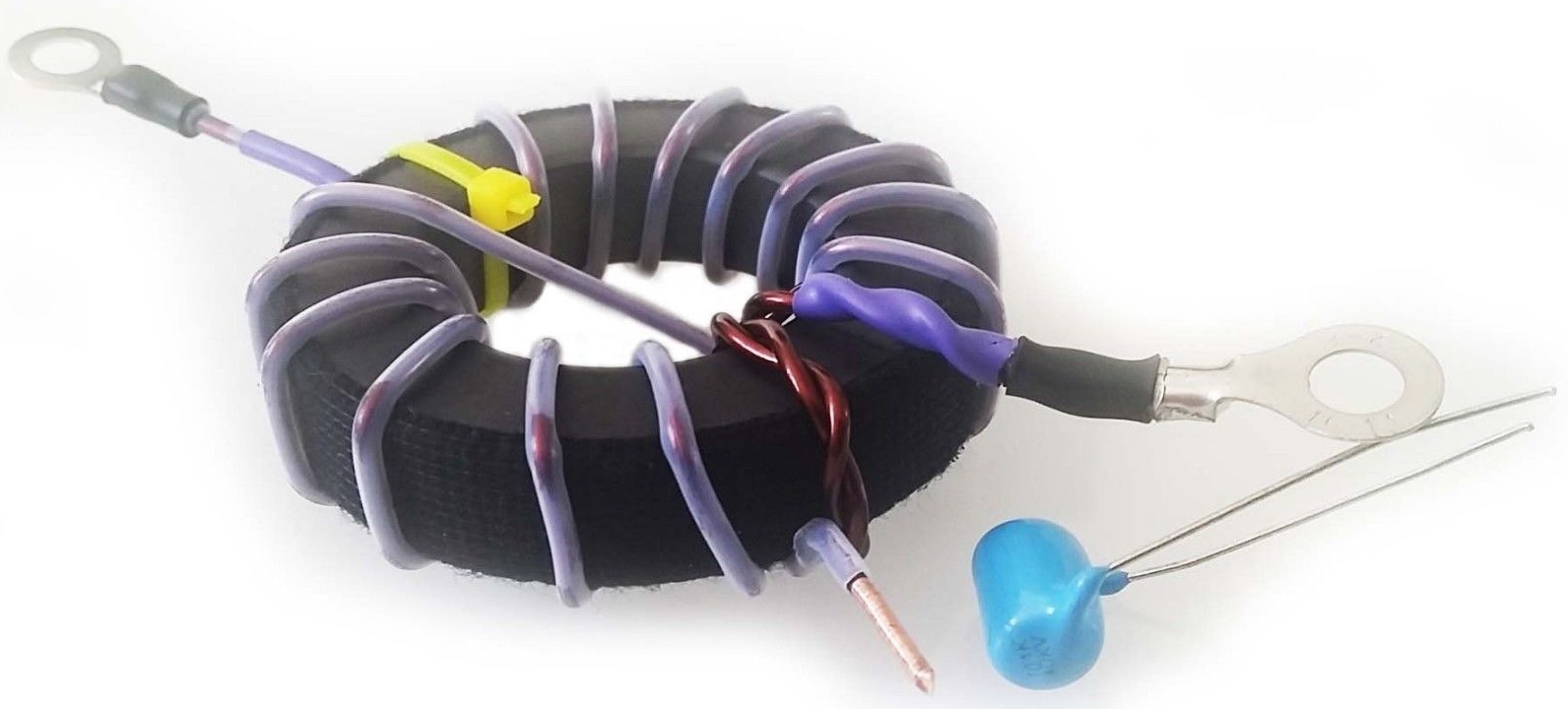

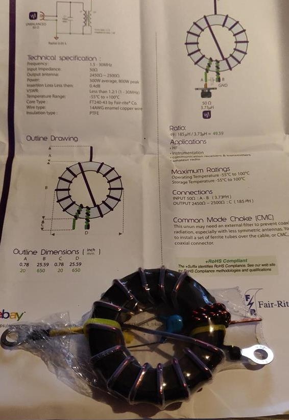

Ce transformateur 1:49 quasiment prêt à l'emploi est en vente sur eBay : Cliquer ici
Ces éléments vous permettront de trouver l'article en cas de lien mort :
Désignation : Balun unun 1:49 - 49:1 pour fin de la Fed demi-onde (efhw) antenne 500 W
Vendeur : hifi1200

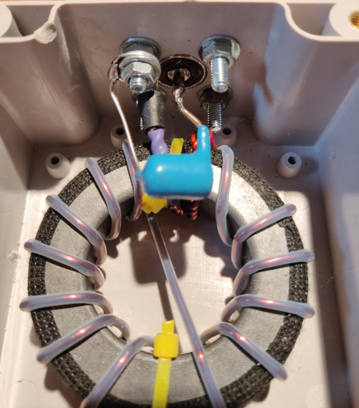

Il ne reste plus qu'à réaliser le montage dans le boitier :
![Transformateur d'impédance ( UNUN ) 1:49 sur eBay 500 Watts / Balun Transfo-dans-boitier](https://2img.net/h/www.ampr.org.free.fr/1-49/transfo-dans-boitier.jpg)

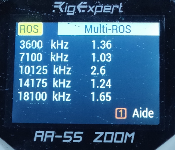

Ce transformateur est chargé par un long fil de 40m en L inversé (7 mètres verticaux et le reste en horizontal).
J'avais constaté les performances intéressantes de ce genre d'antenne en mobile (à l'arrêt...) cf. qrz.com
Voir le reste des commentaires sur la page de qrz.com de F4HYA qui indique que le ROS max est de 1.7 sur toutes les bandes radioamateurs
entre 3.5 et 30 MHz (enfin, presque toutes...) :
![Transformateur d'impédance ( UNUN ) 1:49 sur eBay 500 Watts / Balun 1-49](https://2img.net/h/www.ampr.org.free.fr/1-49/1-49.jpg)
J'ai pu constater personnellement les performances très honorables de l'antenne sur 80 mètres.
