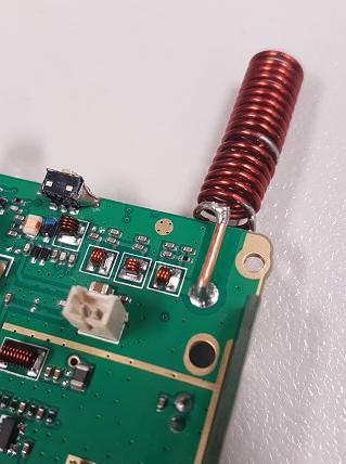

Re: BAOFENG BF-T1
Vue du filtre de sortie et de ce qui sert d'antenne...
A modifier pour une utilisation sur 2m
