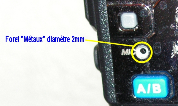

En effet, matériel pour cette modification : Un simple foret "métaux"de 2 mm
de diamètre qui permettra d'agrandir le trou du microphone en façade, sans
aller jusqu'au perçage totale cf. photographies ci-dessous.
Nullement besoin de perceuse, réaliser le perçage avec le foret en
main, ce qui permettra de bien maîtriser l'avancé du perçage.
Tenir l' UV5R face avant vers le bas pour éviter que de la limaille de fer
de la façade ne finisse à l'intérieur...

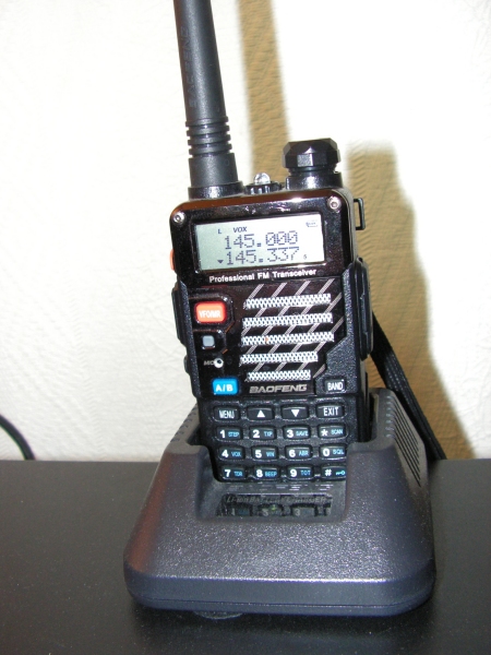

A la suite de cette modification, la modulation sourde en émission sera alors
très claire et très efficace rendant totalement inutile la modification d'un
quelconque composant interne qui nécessite quant à elle l'ouverture de
l'UV5R.
Voici les photographies :
