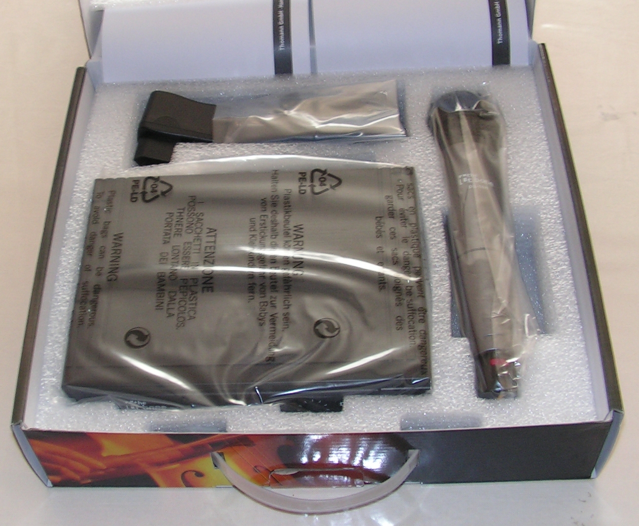

Voici la boite :

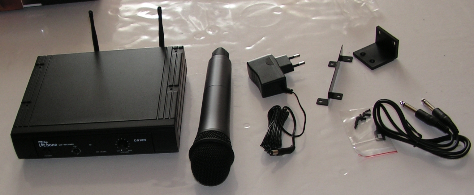

Le contenu, à noter que les piles/accumulateurs du microphone ne sont pas fournies (2x LR06)

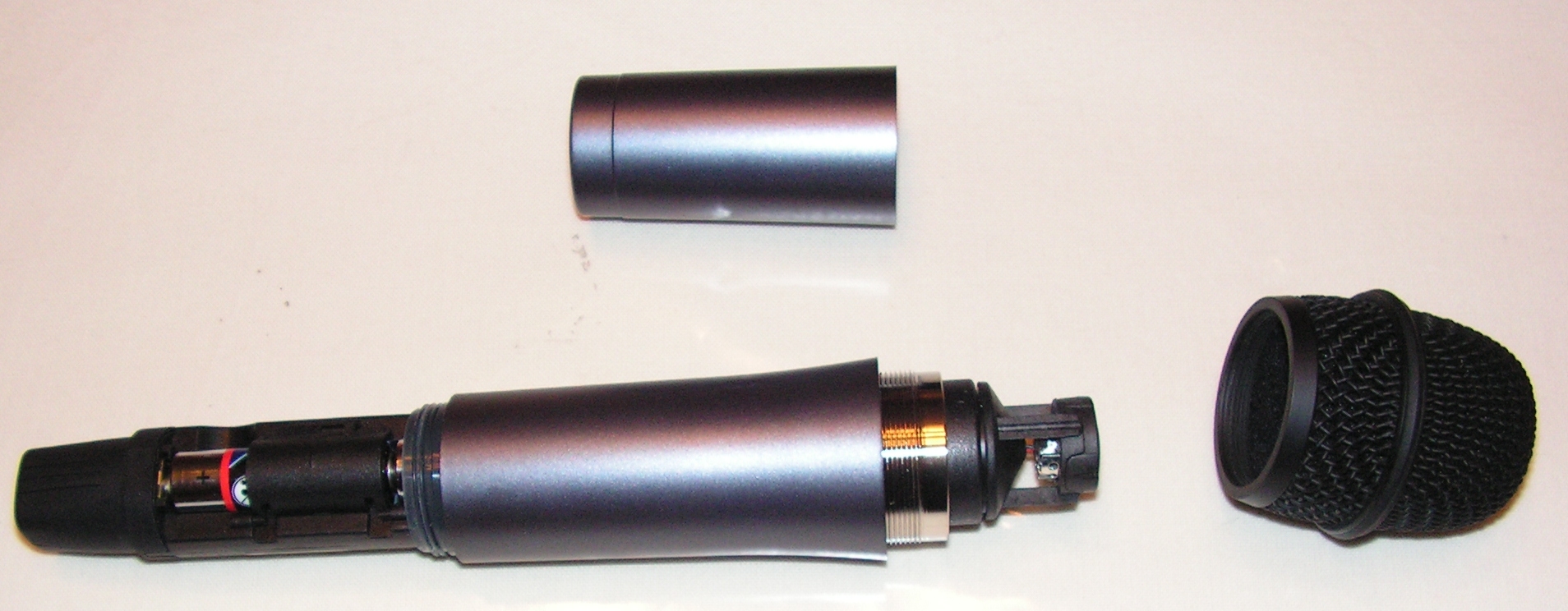

Microphone démonté :

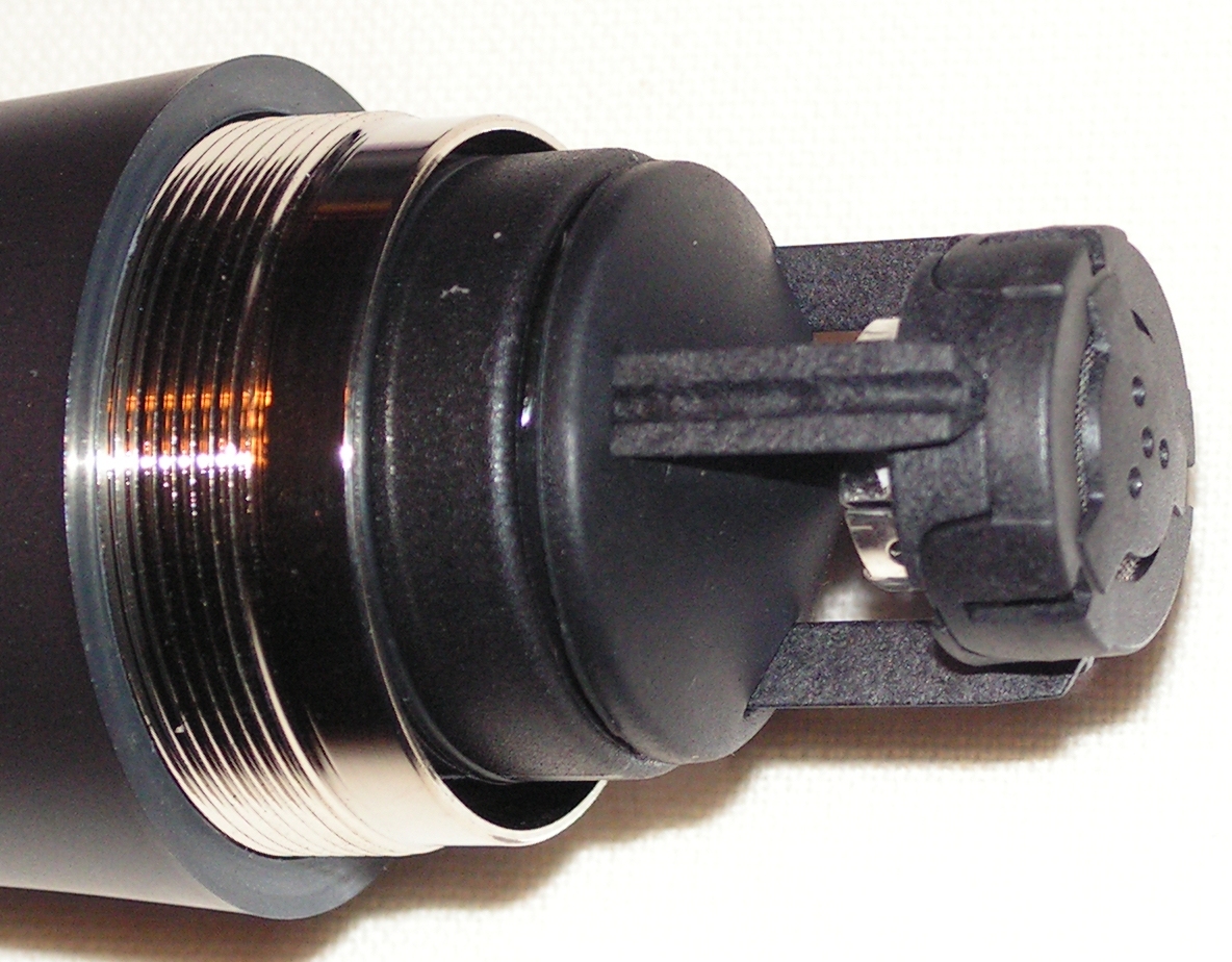

Mousse anti-pop dans le microphone
