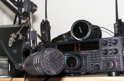

A mon avis, c'est le meilleur microphone à placer sur le FT2000, FT950, FTdx5000 et sans doute FTdx1200 / Ftdx3000.
Par contre ne pas faire l'erreur de le placer sur un socle micro de table qui véhiculera les bruits de pédale PTT et de vibration du bureau.
Voici les éléments à acquérir (lien en cliquant sur le nom de l'équipement) :
. Heil PR-781 Microphone de Table  (Nota : Prise XLR mâle 3 broches côté micro)
. Câble CC1-XLR-YBAL
. Bras articulé HB-1
. Pédale PTT FS-50
soit chez Wimo 278 € frais de port inclus calculé le 17 juin 2014 - Promo d'été
(A la même période, le micro MD-200 est à 246 € ...)
Voici les réglages qui donnent les résultats les plus efficaces à 100W de puissance, lorsque les signaux sont faibles :
FT2000 : Micro Heil PR781 Reglage-micro-heil-pr781
Courbe obtenue avec le logiciel FT2000RC
PROC en fonction : 50% - Mic Gain : 100%
FT2000 : Micro Heil PR781 Mic-heil
