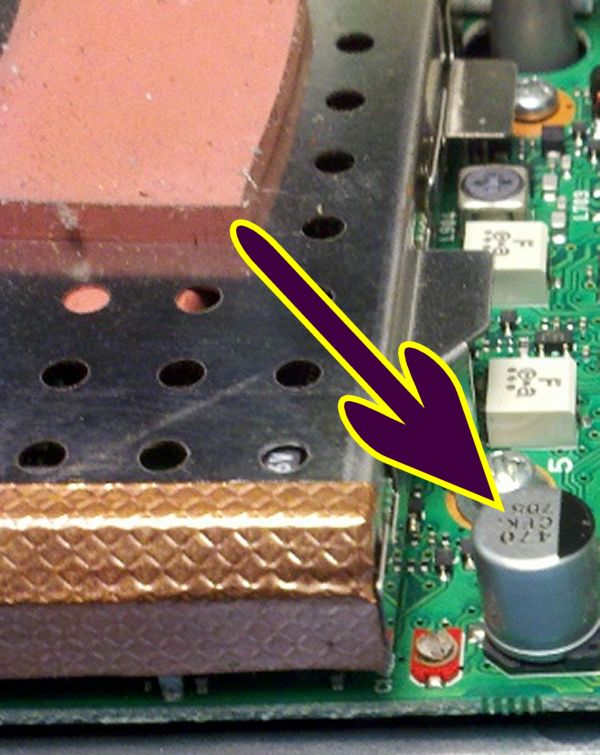

. Symptôme : Plus d'audio
. Constatation : Cylindre noté 470CFK à côté du module DSP très chaud
(accessible en enlevant le capot supérieur de l'IC7000) :

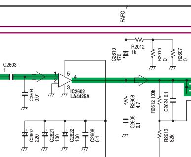

Voir schéma page 81/92 (implantation page 65/92) du manuel de service
Il s'agit du condensateur C2610 - 470 µF 16V
Le LA4425A est l'ampli BF (Cliquer ici pour lire de datasheet).
Ce dernier est protégé contre les court-circuits en sortie et les échauffements thermiques.
