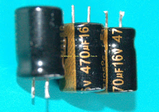

ouverte. J'ouvre donc l'équipement et, l'expérience aidant, décide
de dessouder les capacités chimiques de filtrage pour les tester
sur le banc LCR. Affichant 470µF/16V, ces capacités ne dépassent
désormais plus les quelques µF bien que ne montrant aucun signe
physique de vieillissement.
Modem WAG354 en panne : Problème de condensateurs chimiques CondoWAG
Après changement, l'équipement redémarre sans problème, le firmware
peut être rechargé ainsi que la configuration sans plus aucun problème.
Le bruit sur la ligne qui se faisait entendre depuis quelques mois, et que
j'imputais à la qualité de mon téléphone, a même disparu. Je vais
approvisionner quelques condensateurs neuf de ce type pour remplacer
ceux que je n'ai pu changer faute de stock suffisant.
