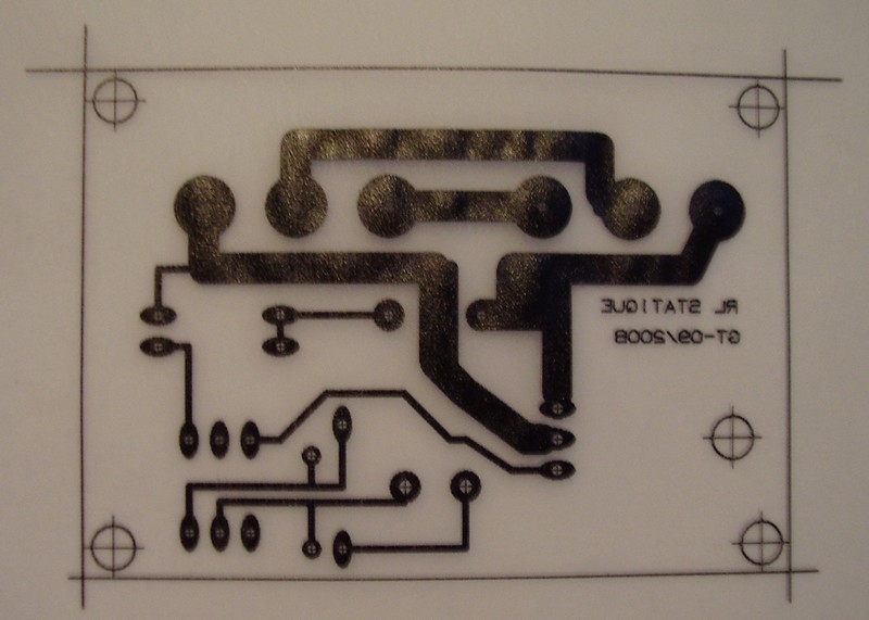

Le typon :

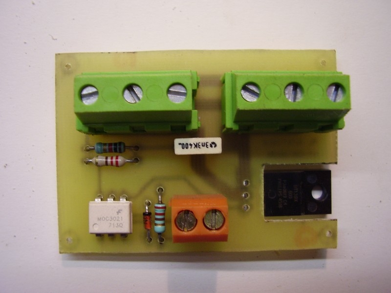

Voilà la chose, coté soudures :
... et coté composants :
Prix de revient très compétitif.

Le typon :
