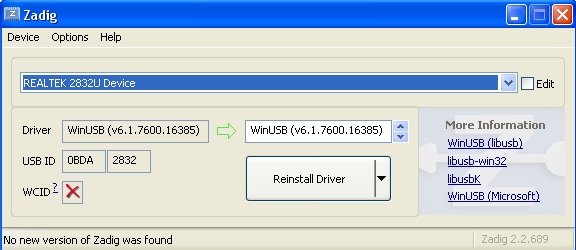

Avant de brancher la clé USB RTL SDR, il faut installer le driver en utilisant http://zadig.akeo.ie/
Un tutoriel existe ici : http://rtlsdr.org/softwarewindows
ou mieux sur https://github.com/pbatard/libwdi/wiki/Zadig
En résumé, après le lancement de Zadig, il faut obtenir les affichages suivants :
Selectionner "List All Devices" :
![Configuration clé RTL SDR : Driver et logiciels Explication-01](https://2img.net/h/inforadio.free.fr/rtl-sdr/driver-installation/explication-01.jpg)
Ce qui permettra de choisir "Realtek 2832U device" :
![Configuration clé RTL SDR : Driver et logiciels Explication-02](https://2img.net/h/inforadio.free.fr/rtl-sdr/driver-installation/explication-02.jpg)
Si la clé RTL-SDR n'apparaît pas dans le menu déroulant, c'est qu'elle n'a jamais été placée dans un port USB de l'ordinateur.
Mettre alors à ce moment la clé dans un port USB, port qui sera le port d'utilisation de la clé par la suite.
Une fois l'opération d'installation terminée, rebooter l'ordinateur.

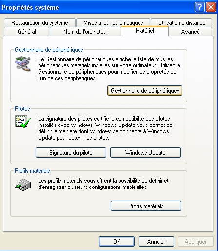

Panneau de configuration > Système
![Configuration clé RTL SDR : Driver et logiciels 06](https://2img.net/h/inforadio.free.fr/rtl-sdr/driver-installation/06.jpg)
Cliquer sur "Gestionnaire de périphériques" :
![Configuration clé RTL SDR : Driver et logiciels 09](https://2img.net/h/inforadio.free.fr/rtl-sdr/driver-installation/09.jpg)

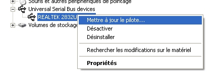

Cliquer droit sur la clé (ici : REALTEK) :
![Configuration clé RTL SDR : Driver et logiciels 08-mettre-a-jour-pilote](https://2img.net/h/inforadio.free.fr/rtl-sdr/driver-installation/08-mettre-a-jour-pilote.jpg)

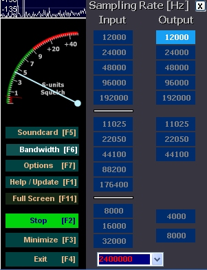

Soundcard [F5]
![Configuration clé RTL SDR : Driver et logiciels Hdsdr01](https://2img.net/h/inforadio.free.fr/rtl-sdr/driver-installation/hdsdr01.jpg)
Bandwidth [F6]
![Configuration clé RTL SDR : Driver et logiciels Hdsdr02](https://2img.net/h/inforadio.free.fr/rtl-sdr/driver-installation/hdsdr02.jpg)

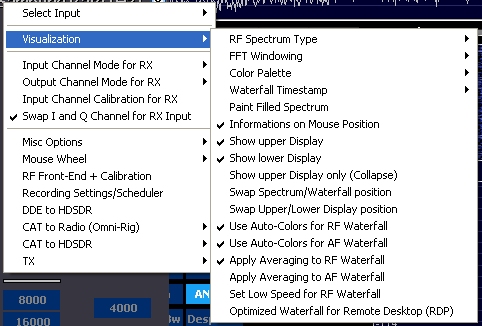

Sous-onglets Options :
Vizualization
![Configuration clé RTL SDR : Driver et logiciels Hdsdr04](https://2img.net/h/inforadio.free.fr/rtl-sdr/driver-installation/hdsdr04.jpg)

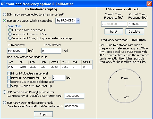

RF Front-End + Calibration
![Configuration clé RTL SDR : Driver et logiciels Hdsdr09](https://2img.net/h/inforadio.free.fr/rtl-sdr/driver-installation/hdsdr09.jpg)

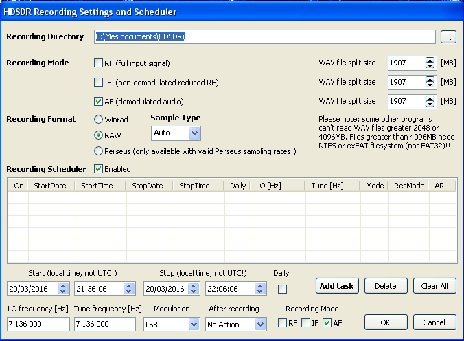

Recording Settings and Scheduler
![Configuration clé RTL SDR : Driver et logiciels Hdsdr10](https://2img.net/h/inforadio.free.fr/rtl-sdr/driver-installation/hdsdr10.jpg)

Soundcard [F5]
Bandwidth [F6]
Vizualization
