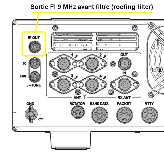

La première chose est de repérer la sortie de 1ere FI 9 MHz du FTdx5000 :
FTdx5000 : Dongle RTL SDR - Mise en place Sortie-FI-ftdx5000
