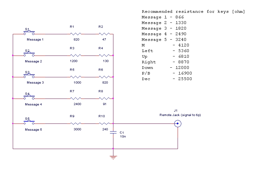

Si nous disposons de résistances et d'un vieux clavier, rien ne nous empêche de réaliser ce clavier :
http://ok1dx.dyndns.org/constructions/keypad/keypad.html
La conception est très simple :
FT2000 : Clavier FH2 - Telecommande Messages audio et CW Schema-fh2-ft2000

Il est important que ce câble soit en cuivre :
. vis à vis du blindage pour éviter tout risque de retour HF éventuel,
. pour éviter que la résistance de la rallonge n'interfère sur le "décodage" de la valeur transmise par le clavier.

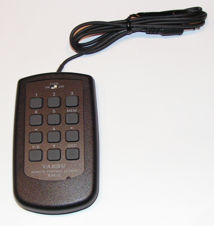

Les photographies maintenant :
FT2000 : Clavier FH2 - Telecommande Messages audio et CW Clavier-ft-2-emballage-01FT2000 : Clavier FH2 - Telecommande Messages audio et CW Clavier-ft-2-emballage-02
FT2000 : Clavier FH2 - Telecommande Messages audio et CW Clavier-ft-2-01
FT2000 : Clavier FH2 - Telecommande Messages audio et CW Clavier-ft-2-02
