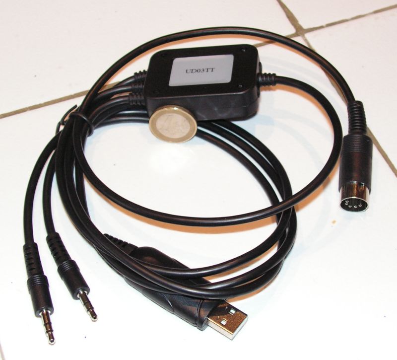

Maintenant les photographies de l'interface :
Interface Carte son UD03TT du site http://www.radioarena.co.uk/ et réglages du FT 2000 Isol-pc-tx-ud03tt-radioarena-2
Aussi petit que le prix sur http://www.radioarena.co.uk/
Les prise Jack 3.5 mm sont les prises entrée/sortie carte son, la fiche DIN 5 broches
est à connecter sur la prise "Packet" sur le FT 2000 (La ronde du milieu).
La prise USB permet de réaliser le PTT si vous désirez vraiment vous en servir
(avec le logiciel Echolink par exemple, pour les pays autorisés).
Avantage de passer par cette prise "Packet" :
- Désactivation du microphone lorsque la touche "PKT" est sélectionné
- Niveau audio vers la carte son réglable et constant quelque soit la position du volume en face avant du poste
- Sortie BF disponible dans tous les modes et non pas seulement en position "pkt"
- Pour ma part, plus aucun retour HF en phonie contrairement à l'utilisation de la sortie BF en // avec HP
externe (Il est vrai que j'ai grandement réduit les longueurs de câbles...  Laughing ).
- Prix de l'interface actuellement : 25 GBP + 8 GBP de port + 1.31 euros transaction carte bancaire
soit 39.5 euros TTC livrée.
Si vous préférez une interface USB, investissez dans une carte son à 20 euros par exemple.
Vous vous retrouverez alors avec l'équivalent des interfaces vendues à près de 150 euros
en France mais pour seulement... 60 euros ... port inclus...
