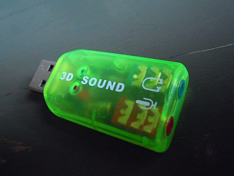

Message  Invité le 5/3/2011, 08:31
Bonjour !
Voila une photo de l'intérieur des interfaces "radioarena"
Interface via carte son - Demande d'avis Radioarena
et la carte son USB
Interface via carte son - Demande d'avis Carte-son-usb
Best 73

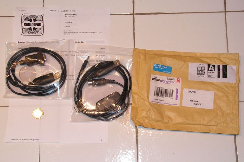

Message  F5PBG le 15/3/2011, 00:13
Encore merci pour l'adresse du site http://www.radioarena.co.uk/
Je me suis laissé tenter vu le prix par :
. l'interface UD03TT (isolement gavanique PC/RIG) : Difficile de faire moins cher et plus petit
. l'interface UC08VM équivalente à l'interface USB/Série à base du chipset PL2303 que l'on
trouve à Leclerc actuellement.
Interface via carte son - Demande d'avis Recept-colis-radio-arena
Il faut prévoir dans le prix 8 GBP et 1.31 euros de commission de CB.
Les deux interfaces reviennent à un peu moins de 60 euros.
Livraison : 8 jours.
Paiement par carte bancaire : Aucun souci.
Satisfaction : 100 % (Je reviendrai sur le sujet dans l'onglet FT2000 du forum )

Je ne comprends pas l'objet de la carte son USB
C'était un exemple... Cela permet d'utiliser une carte son USB au lieu
de la carte son de son ordinateur. Cela permet de pouvoir conserver
ses enceintes disponibles pour d'autres activités que la radio :
Ecouter de la musique tout en trafiquant en PSK, par exemple.

Or, je n'ai jamais recu le cd-rom de driver pour la clé USB et aussi pour le module
Le driver se trouve sur le site du constructeur de la clé USB "Carte son"
quant à l'interface de radioarena, pour ma part, j'ai reçu le CD avec l'envoi
mais dans le pire des cas, il suffit de retourner sur la page du site de
radioarena et vous verrez que le vendeur propose le téléchargement
de ce driver.
Si vous aviez donné la référence de votre interface, je vous aurais
même donné le lien direct...
Sinon, pour votre explication "nord/sud", personnellement, je n'ai
pas suivi... mais de toute façon, il suffit de faire l'essai en ne
branchant qu'un seul des jacks sur l'entrée micro de la carte son
classique dans un premier temps en les essayant à tour de rôle.

Effectivement il est possible de prendre le driver sur le site de radioarena.
Pour le raccordement le coté led de l'interface face a soi comme sur l'image; sud: micro ,centre: port com/usb,
nord: haut parleur, sinon branché une jack dans l'un ou l'autre pour voir.

Message  F5PBG le 18/12/2011, 11:53
Lien utile vers une carte Son USB (vendeur "dreammacys6com" de ebay fiable a priori) :
Interface via carte son - Demande d'avis Empty Re: Interface via carte son - Demande d'avis
Message  F5PBG le 21/10/2013, 18:56
Je viens de lancer une commande pour une carte son (7.1) :
Pour 2.69 €, le risque est faible...
Cool
(SI le lien ne fonctionne plus, me contacter)
Penser également à regarder sur Amazon :

Les interfaces "audio + PTT"
ne sont pas toutes référencées sur le site
http://radioarena.co.uk
Néanmoins, elles y sont très souvent.
Il suffit de chercher un peu et c'est intéressant de perdre un peu de temps dans cette recherche
qui permet d'économiser près de 90 euros par rapport aux interfaces vendues
à prix d'or et qui n'apportent strictement aucune fonctionnalité de plus.
Exemple avec le FTdx3000 :
Regarder dans la documentation du poste afin de disposer
du type de prise et du brochage : Il s'agit d'une mini-din 6 broches.
Chercher sur le site de Radioarena les connectiques équivalentes
dans toutes les marques.
Constatation que le TS480 dispose d'une prise de type mini-Din
Récupérer la documentation de ce poste sur http://www.mods.dk
Constatation que le brochage est le même.
Ainsi pour le FTdx3000, c'est l'interface UD02KE (prévue initialement pour le TS480) qui convient.
