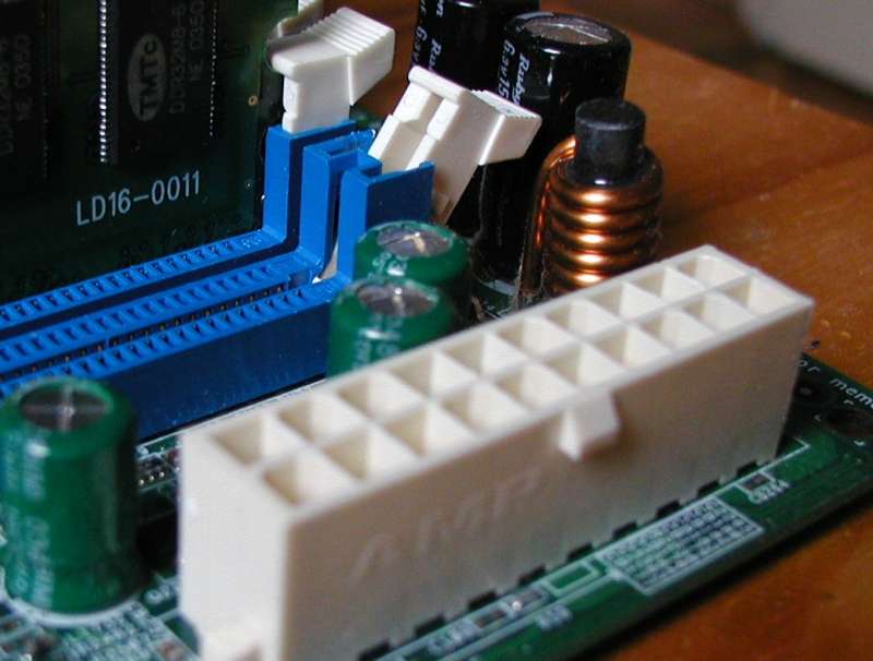

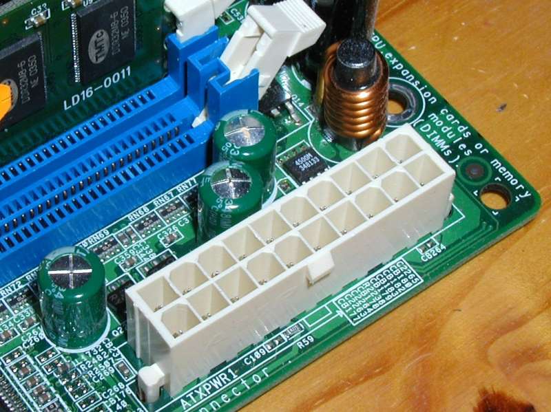

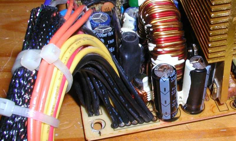

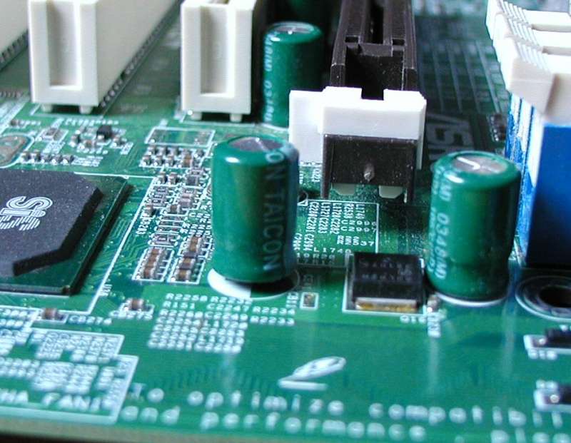

[g]Une Année qui commence bien...Le PC ne démarre plus ou plutôt il faut actionner plusieurs fois le bouton de demarrage.
Motif : Condensateurs chimiques au bord de l'explosion sur la carte mère, donc proches du court-circuit d'où débit en courant de l'alim et surchauffe de celle-ci
Après échange de l'ensemble RAS[/g]
Les photos :
