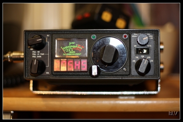

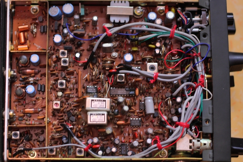

Le problème d'affichage visible sur la première photo qui suit
provient souvent des circuits IC10 à IC13, des TC 5022
( Driver d'afficheurs 7 segments)
dont les soudures sèches avec le temps.
