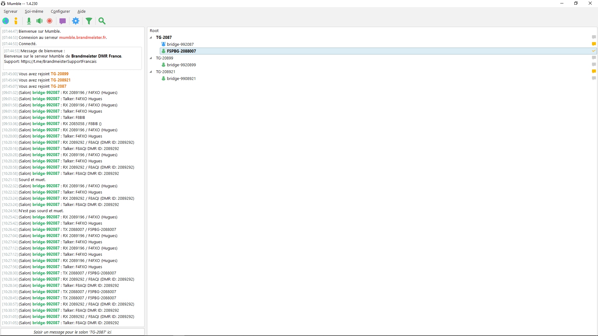

Il est possible d’émettre sur certains TG avec le logiciel Mumble
fonctionnant sous Windows, Mac, Android et iOS (sur ordinateur ou sur smartphone donc).
Pour se connecter au serveur mumble, télécharger et installer le logiciel client Mumble  et utiliser les paramètres de connexion ci-dessous :
Adresse serveur : mumble.brandmeister.fr
Nom d’utilisateur: indicatif-identifiant DMR (par exemple: F5PBG-2088007)
Mot de passe: Votre mot de passe défini sur https://brandmeister.network/?page=selfcare (Hotspot security password)
Détails sur
https://brandmeister-dmr.fr/2022/04/05/utilisation-client-mumble-pour-ecouter-et-transmettre-sur-un-talkgroup-brandmeister-dmr/
Les TG actuellement disponibles au 26/04/2022 sont les TG2087 , TG20899 et TG208921
