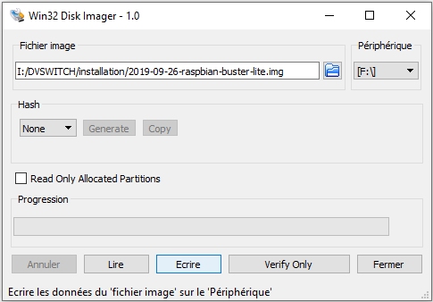

Télécharger Win32diskimage : https://sourceforge.net/projects/win32diskimager/
Installer Win32diskimage sur un ordinateur (Windows dans le cas présent).
Graver l'image sur la carte SD - Exemple ci-dessous la carte SD a pour lettre F.
NE PAS SE TROMPER DE LETTRE AU RISQUE D'EFFACER UN DISQUE DUR LOCAL...

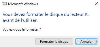

Attention à l'insertion de la carte SD, cette fenêtre s'affichera. Elle s'affichera sans doute à la fin de l'écriture de la carte.
NE PAS FORMATER LE DISQUE, FAIRE "Annuler"
A la fin de l'écriture s'affiche :
