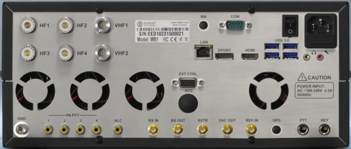

Face arrière :
Nous retrouvons logiquement la connectique d'un ordinateur, l'émetteur étant un ordinateur avec des périphériques radio.
Face arrière sans plaque externe :
Quelle dommage d'utiliser des ventilateurs chinois de marque SUNON...
Au prix de l'équipement, je m'attendrais à mieux personnellement.

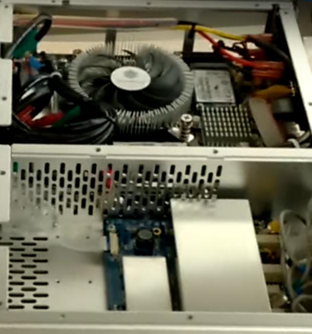

Vue interne :
L'ordinateur interne est doté d'une carte mère classique. Les barrettes de RAM sont d'ailleurs bien visibles dans leurs slots.

Quid sur la fiabilité :
Pour avoir réaliser pas mal de maintenance informatique, ce qui m'inquièterait ici c'est le MTBF de l'ordinateur interne
qui est un ordinateur classique au final... Au bout d'une dizaine d'années, voire même avant, les pannes peuvent survenir :
. Panne de disque dur : Réaliser un clone du disque dur n'est à mon avis pas un luxe
. Panne des barrettes mémoires : Avoir des barrettes mémoires en rechange au cas où ne serait sans doute pas du luxe non plus
. Panne de la carte mère (condensateurs chimiques HS, un grand classique par exemple)
. Panne du système d'exploitation suite à coupure secteur : Prévoir un onduleur pour cet appareil me parait indispensable...
. Panne du système d'exploitation sous Windows 10 suite à mise à jour
. L'émetteur peut servir d'ordinateur mais cela peut clairement être risqué en cas d'infection par un virus informatique.
Cette partie de l'émetteur est une belle épée de Damoclès à mon avis.
