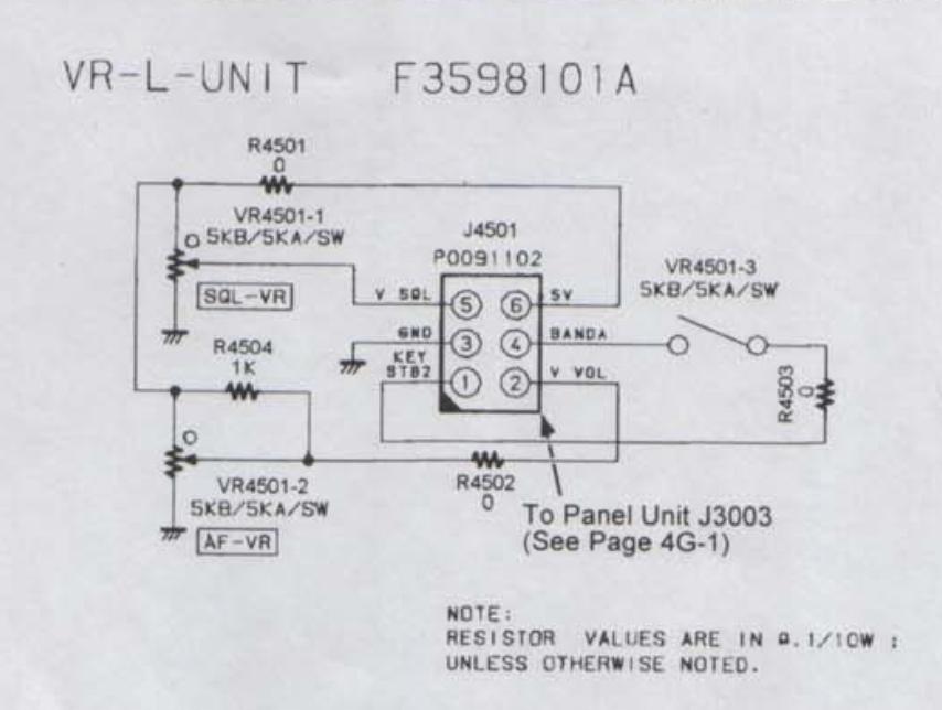

La référence du potentiomètre est : TP96D00A17.5FB5KX2
Le seul endroit où j'en ai trouvé la trace en vente est
https://ham.brugtgrej.dk/annonce/107570
Le potentiomètre du FT8800 n'est pas de la même valeur et de même type :
Les deux pistes couplées sont toutes les deux de type logarithmique (B) et non linéaire (A).
Maintenant, on peut faire avec...
Bien que la valeur des pistes du potentiomètre soit double, le but du montage
est d'avoir une valeur de 0 à 5V pour V SQL (squelch) et V Vol (volume), ce qui sera le cas
si on remplace le potentiomètre d'origine du FT8100 par un potentiomètre du FT8800.
Il est donc possible de remplacer un potentiomètre volume/squelch de FT8100 par un
du FT8800 bien que les valeurs soient différentes.

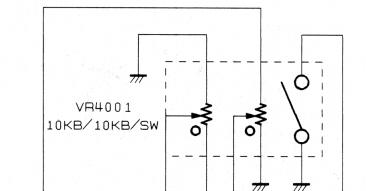

La référence du potentiomètre volume/squelch du FT8100 est TP76D00A 10KB/10KB/SW
et il est plus facile à trouver cf. ce lien eBay (cliquer ici) en faisant une recherche avec TP76D00A.
Voici une image :
Les potentiomètres ont clairement l'air d'être de la même taille.
L'implantation des broches sont les mêmes aussi a priori.
A noter que le pas de vis de fixation n'est pas plus long, il n'y a pas l'écrou sur la photographie...
La tige centrale est peut-être un peu plus longue mais rien de rédhibitoire à mon avis.
