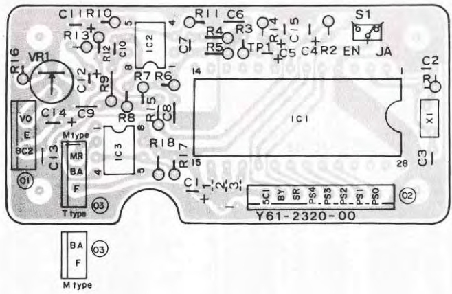

le mieux est de se pencher sur les causes de pannes potentielles de cette carte.
Les composants ne sont pas très nombreux et les origines potentielles de la panne sont notamment :

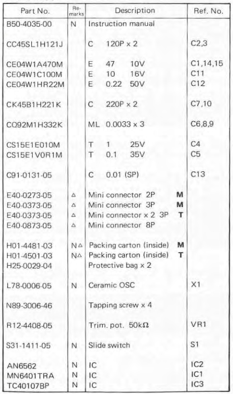

. Les condensateurs chimiques au tantale (dit "tantale goutte") (au nombre de 2),
. Les condensateurs chimiques classiques (au nombre de 5),
. Oxydation de la piste de la résistance ajustable de contrôle de volume (VR1),
. Faux-contact sur connecteur,
. Faux contact sur commutateur,
. Soudure sèche.
Vu l'âge du matériel, généralement, ce sont les condensateurs chimiques qui arrivent en tête des pannes potentielles :
. Soudure sèche.
A noter que la platine optionnelle VS-1 de synthèse vocale se trouve sous le capot inférieur du poste.
En résumé, le changement des sept condensateurs chimique, quelques aller-retour du curseur de la résistance ajustable VR1
et du commutateur S1, connexion/déconnexion des deux connecteurs, voire la réfection des soudures de la platine
auront sans doute raison de cette panne.
