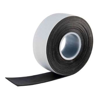

Message  F5PBG 11/9/2017, 00:57
En écoutant une conversation sur les bandes HF (80m) où un radioamateur spécialiste des abeilles,
en conversation avec un autre spécialiste du QRP 1 kW, parlait de goudron pour protéger de la corrosion
ou de l'oxydation certains éléments métalliques extérieurs de son installation antennaire (l'histoire ne dit
pas si des plumes ont été ajoutées au goudron ensuite...), voici un composant qui est utilisé depuis bien
longtemps dans le domaine maritime professionnel :
Le Ruban autovulcanisant, autosoudable, autoamalgamant
aussi connu sous le nom de "peau de chat"...
L'erreur à ne pas commettre est d'acheter ce genre de ruban dans une marque "générique" de chez Bricobidule
ou dans ces nouvelles "boutiques radio" nouvellement apparues sur INTERNET dont l’achalandage est souvent en
provenance de pays exotiques ( http://www.societe.com est votre ami ...) dont l'étanchéité est plus que
douteuse pour ne pas dire inexistante... J'ai personnellement testé sous une pression de l'ordre de 3 bars.
La marque réputée dans ce domaine est notamment le ruban de la marque 3M.
Protéger / Isoler les liaisons extérieures : Ruban autovulcanisant, autosoudable, autoamalgamant Ruban-autovulcanisant-3m

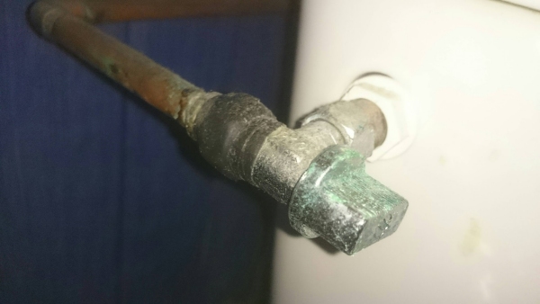

La tenue dans le temps du ruban de la marque 3M est très intéressante. Voici un exemple d'un robinet qui n'a certes pas eu l'occasion
d'être soumis aux UV du soleil ou au gel et dont l'étanchéité est parfaite depuis plus de 15 ans :
Protéger / Isoler les liaisons extérieures : Ruban autovulcanisant, autosoudable, autoamalgamant Ruban-autovulcanisant-3m-robinet
