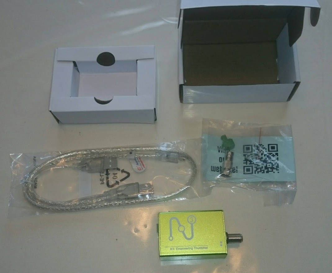

Tous les adaptateurs sont fournis, de bonne qualité comme le montre la photographie du câble USB blindé de 60 cm.
A noter que ce câble est court mais rien ne vous empêche de prendre un câble rallonge USB3.
Pourquoi USB3 ? Tout simplement parce qu'un câble prévu pour l' USB3 aura un meilleur blindage qu'un câble USB2 (attention à la connectique...). Exemple : Cliquer ici

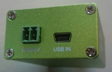

Sur ordinateur fixe, nul besoin de brancher le cordon d'alimentation optionnel ou la seconde prise USB du cordon, l'alimentation via le port est suffisante.

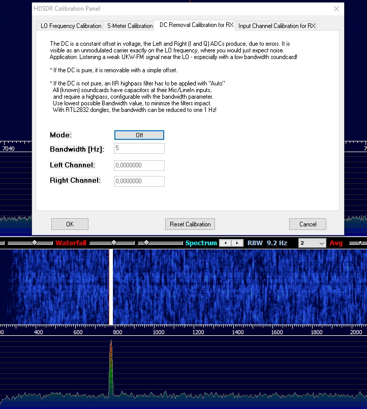

Un bémol lors de mon premier test. La 1ere FI réception de mon émetteur-récepteur est de 69.45 MHz et je me suis retrouvé avec une raie parasite (birdy).
Ce parasite n'apparaissait ni sur la clé classique R820T, ni sur la clé classique R820T2.
Fort heureusement le logiciel HDSDR permet de supprimer ce parasite sans que cela impacte la réception SSB, ni la réception CW.

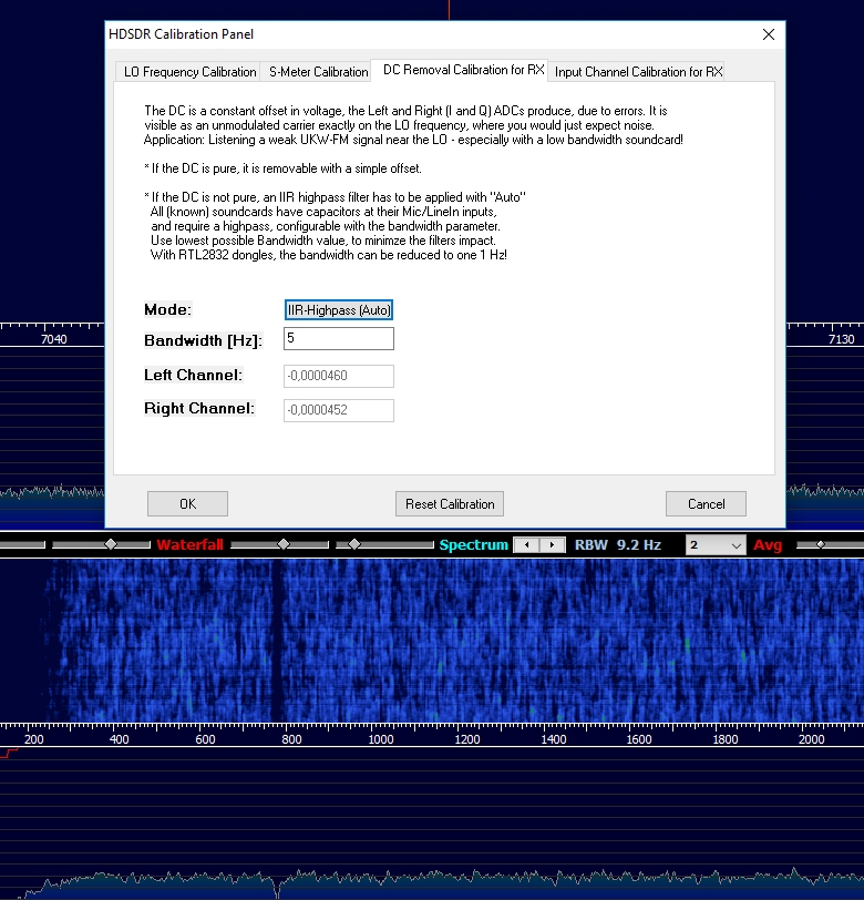

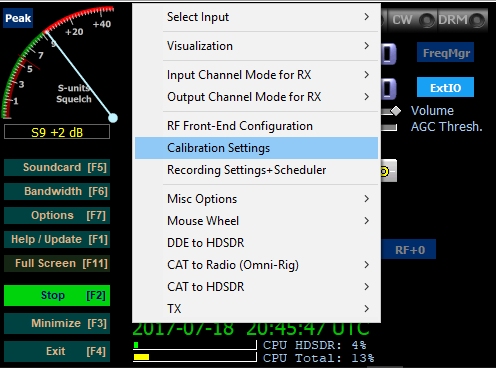

Voici la procédure à suivre dans HDSDR :
Cliquer sur Options > Calibration Settings :
Cliquer dans l'onglet DC Removal Calibration fox RX :
Sélectionner IIR Highpass (auto) et placer Bandwidth 5 Hz avant de valider en cliquant sur OK. Le parasite disparait :

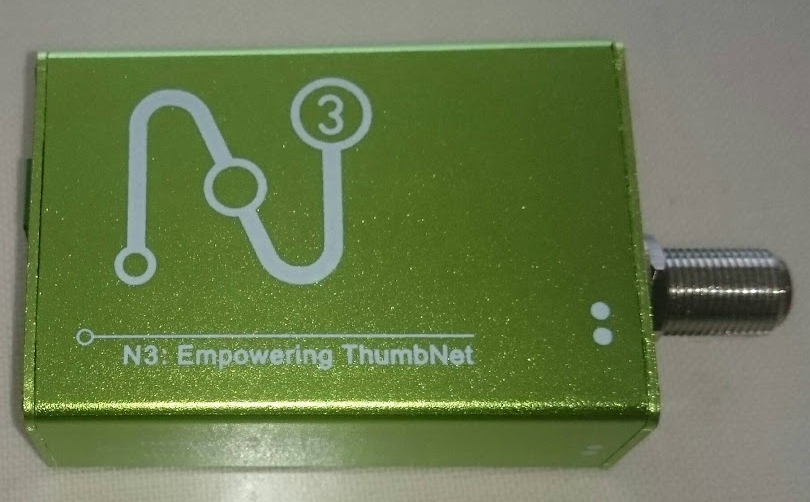

Par contre investir 42 € port compris dans une clé RTL-SDR Technofix UK,
c'est totalement différent : Cliquer ici
Enfin une clé qui répond à mes attentes de stabilité en fréquence.
