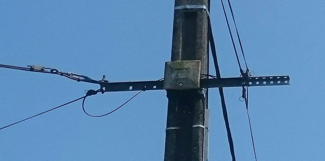

Je constate fin juin 2017 que mon répartiteur téléphonique sur lequel ma ligne ADSL est connectée, est ouvert.
Le capot est relevé sans doute suite à un coup de vent et à une mauvaise fixation du couvercle :
ADSL : Un répartiteur téléphonique ouvert , ce n'est pas NORMAL Repartiteur-telephonique-ouvert
Je constate donc la hotline de mon fournisseur d'accès (provider) pour leur signaler ce point.
En insistant lourdement sur le fait qu'il s'agit du poteau sur la voie publique, afin qu'il n'y ait aucune ambiguïté, j'obtiens un rendez-vous avec un technicien.

A noter qu'un des techniciens de l'opérateur historique m'a indiqué qu'il existait un site pour signaler la présence de répartiteur ouvert ou plus généralement d'un équipement endommagé sur la voie publique sans pour autant me donner l'adresse du site. J'ai fini par la trouver :
Il suffit de prendre en photographie l'équipement et de le signaler ensuite en donnant l'adresse.
Je ne sais pas si l'intervention via ce site est très rapide. Si il s'agit d'un répartiteur personnel, je ne peux que conseiller de doubler ce signalement via le fournisseur d'accès responsable de la remontée de l'information à l'opérateur historique, même si le technicien vous prétend le contraire...
Une chose de certaine, c'est que mon boitier est maintenant fermé et mon débit de l'ordre de 11 Mbps pour une ligne donnée pour un débit théorique de 14 Mbps (download bien évidemment...) :
ADSL : Un répartiteur téléphonique ouvert , ce n'est pas NORMAL Repartiteur-telephonique-ferme
