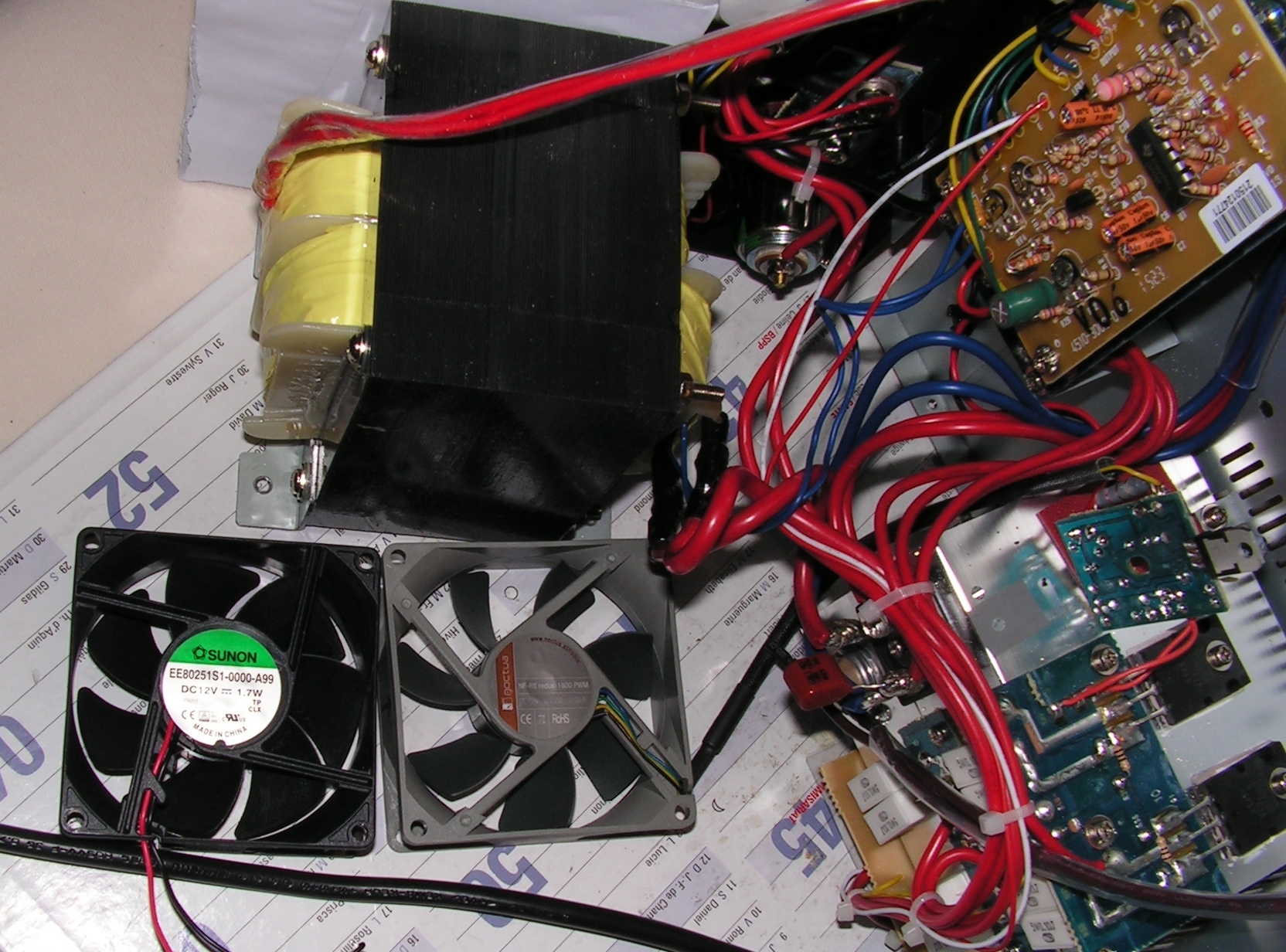

J'attire votre attention sur le point suivant avant d'acheter cette alimentation :
Demander la vérification de l'alimentation avant envoi.
Le ventilateur ne doit pas tourner au démarrage de l'alimentation.
L'alimentation ne doit pas faire ce bruit-là à l'arrêt de l'alimentation :
Deux alimentations vendues par un même revendeur ont strictement le même symptôme.
J'ai personnellement demandé un remboursement de 20 euros sur mon achat afin d'acheter un nouveau ventilateur
et j'ai modifié l'alimentation pour que cette dernière fonctionne conformément aux spécifications d'origine avec
gestion de la vitesse du ventilateur en fonction de la température.
Il était évidemment hors de question de réexpédier l'alimentation à mes frais vu le poids de 10 kg...
Je reviendrai sur ce sujet plus en détail ultérieurement, le but étant éventuellement de vous prévenir le plus tôt possible
car j'estime qu'il est très désagréable, voire anormal d'avoir à intervenir dans du matériel neuf.

Complément d'information :
J'ai personnellement acheté l'alimentation début mai 2016 chez un revendeur.
Suite au défaut constaté, j'en ai informé le revendeur afin
de lui conseiller de vérifier le fonctionnement de l'alimentation
lors des prochaines ventes.
La seconde alimentation avec strictement les mêmes symtômes
a été achetée chez le même revendeur au mois de juin 2016 !
J'en conclue donc qu'il n'a pas tenu compte de mes remarques.

Voici une fois les modifications réalisées le fonctionnement normal du ventilateur de l'alimentation Diamond GSV3000 :
Tous les détails sont abordés dans l'article suivant : Cliquer ici
