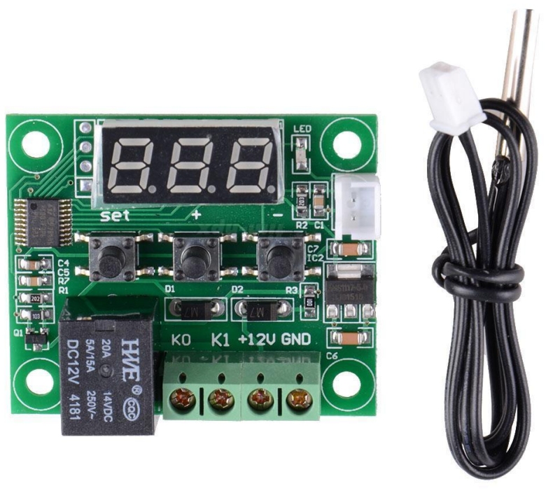

Message  F5PBG 4/12/2015, 14:07
Vous le trouverez sur ebay avec ce genre de désignation :
W1209 Digital thermostat Temperature Control Switch DC 12V Sensor Module TMPG
En cherchant W1209, vous trouverez de nombreux liens pour un prix aux alentours des 3.20 euros.
Cliquer ici pour un exemple
Thermostat numérique Low cost (pour déclenchement d'un ventilateur, par exemple) W1209-thermostat

Message  F5PBG 12/2/2016, 18:42
Voici le résultat :
Thermostat numérique Low cost (pour déclenchement d'un ventilateur, par exemple) W1209-thermostat-2
Pour la fixation, trous avec foret "métaux" diam. 3mm et utilisation de ces entretoises que vous trouverez sur eBay :
Thermostat numérique Low cost (pour déclenchement d'un ventilateur, par exemple) W1209-thermostat-entretoise
Si lien mort, chercher la désignation suivante sur eBay :
"Kit Metrique M3 Vis Écrou Entretoise Hexagonal Nylon"
au prix de 5 euros livraison incluse.
Ce thermostat dispose notamment des fonctionnalités suivantes :
Réglage de la température
Réglage de l'hystérésis de déclenchement
Temporisation de démarrage
En cas d'erreur de valeur d'alarme avec blocage du thermostat, débrancher la sonde...
Cela vous permettra de placer cette fonctionnalité (P6) sur off.
lol!
A noter que la lumière de la LED d'indication de fermeture du relais est presque aveuglante.
Il suffira de placer un coup de marqueur noir indélébile dessus pour réduire l'intensité lumineuse.
Ce thermostat est actuellement alimenté 24h/24 en 13.8V
sans aucun problème.
