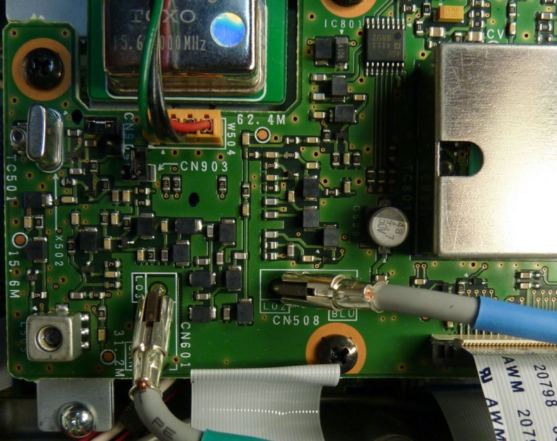

Symptôme :
Disparition progressive de la réception de façon aléatoire
Disparition aléatoire de l'émission

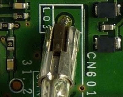

Problème situé au niveau du cordon coaxial CN601
TS590 Kenwood : Perte de réception (fragilité de connexion coaxiale interne) Cn601
Résolution du problème : Reprise de la soudure
