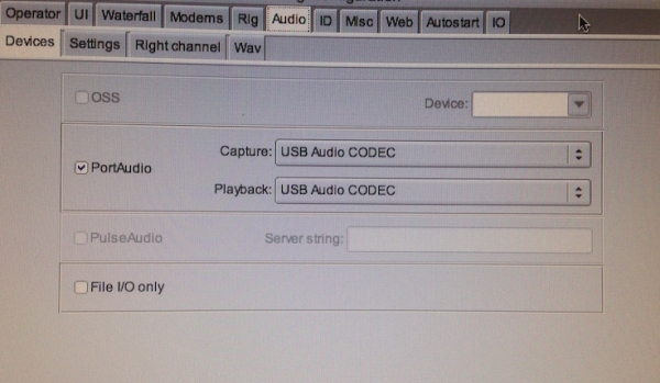

. Sélectionner la bonne carte son dans les logiciels que vous allez utiliser.

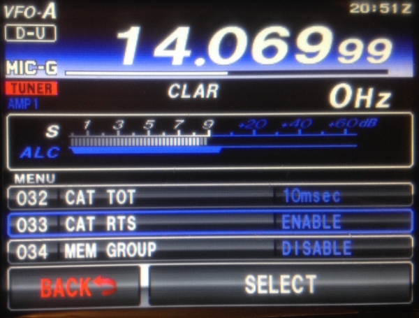

Régler les menus 32 et 33 :

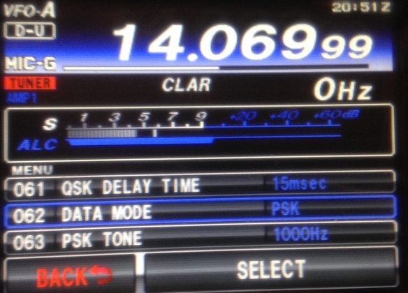

Régler le menu 62 et 63 :

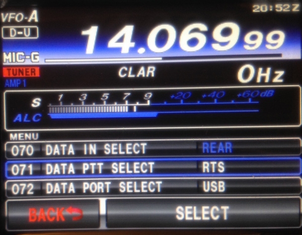

Régler les menus 70, 71 et 72 :

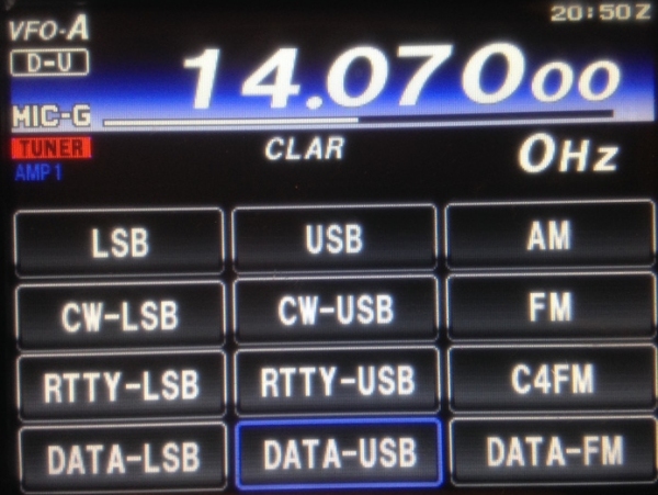

Passer en DATA-USB maintenant :
Configuraton sous FLDIGI
