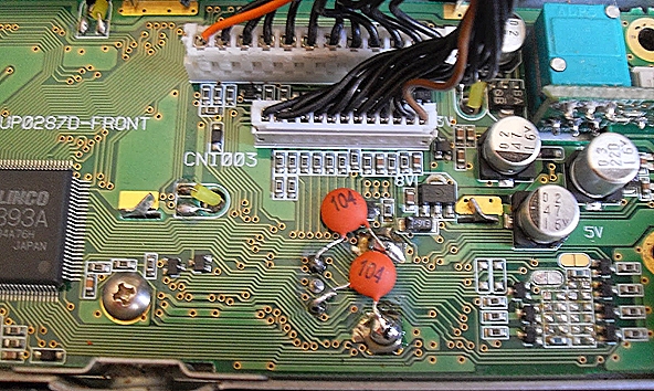

Sur Alinco DX70 :
Dysfonctionnement du bouton « multi-fonction » avec saut aléatoire faisant penser à un encodeur rotatif défectueux.
Problème similaire sur bouton rotatif principal du DR610T.
Solution :
Ajout d'un condensateur 100 nF entre chaque borne du bouton concerné et la masse
cf. exemple photo ci-dessous sur ALINCO DX70 :
Les condensateurs font office de condensateurs de découplage qui éliminent les impulsions parasites liées à un défaut du commutateur rotatif. Cette solution peut être intéressante à réaliser en cas d'apparition de ce symptôme, avant l'achat d'un nouveau commutateur, voire même un "classement vertical" de l'équipement...
