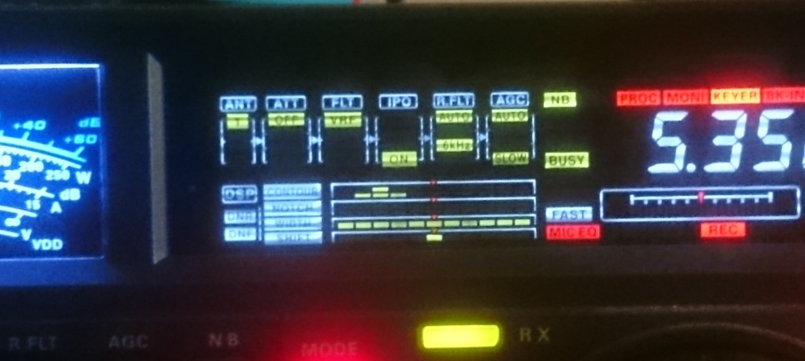

Voici une dégradation d'un affichage d'un FT2000 pouvant passer inaperçue :
Yaesu FT2000 / FT950 / FTdx5000 : Dégradation de l'affichage Degradation-affichage-ft2000
Ce n'est pas flagrant, alors voici la photo montrant des parties d'affichage plus foncées :
Yaesu FT2000 / FT950 / FTdx5000 : Dégradation de l'affichage Degradation-affichage-ft2000-2
Ce FT2000 a 40 000 heures de fonctionnement.
Le paramètre DIM VFD est sur 5 en permanence.
A noter que l'affichage R.FLT "6kHz" n'est jamais utilisé ou presque mais le défaut est tout de même présent.
C'est une détérioration inhérente à la technologie de l'affichage.
La technologie LED ou LCD est a priori plus fiable.
La question est de savoir si cette détérioration est parvenue à son maximum... ou pas.
Les détenteurs de ce type de matériel devraient s'intéresser à la télécommande du poste via Ham Radio Deluxe car personne ne pourra y échapper à terme, manifestement...
Cas rencontré aussi par :
. N4MF : FT2000 de 2007 (défaut constaté en en 2011)
. 4Z5CP : FT2000 de 2007 (défaut constaté en en 2011)
. PA3GAG : FT2000 de 2006 ( Remplacement de l'affichage en 2014 - Equipement utilisé 4h par jour en moyenne)
. PE1CZG : FT2000 de 2006
Nota : Je ne connais aucun cas de dégradation de ce genre sur FTdx5000 mais l'affichage VFD est de même nature.

Message  F5PBG le 27/2/2020, 23:21
Voici une comparaison cinq ans plus tard, soit près de 44 000 heures de fonctionnement plus tard :
2015
2020 - 85 000 heures de fonctionnement
Yaesu FT2000 / FT950 / FTdx5000 : Dégradation de l'affichage Degradation-affichage-ft2000-3
La luminosité de l'image est plus élevée en 2020. La dégradation ne s'est pas amplifiée de façon significative manifestement...
On constate que les cellules VFD s'abîment plus lorsqu'elles sont en fonction cf. affichage "KEYER" par rapport aux autres :
Cela prouve que je suis plus souvent dans d'autres modes que la CW... Wink
Bref, bonne nouvelle : L'affichage montre une fiabilité intéressante.
La dégradation ne survient qu'après plusieurs dizaines de milliers d'heures de fonctionnement.
