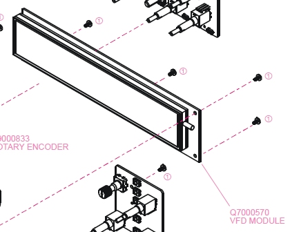

Complément concernant cet afficheur VFD
Vacuum Fluorescent Display
Yaesu FT2000 / FT950 : Dégradation de l'affichage Degradation-affichage-ft2000-vfd-module
A noter la référence du module VFD du FT2000 : Q7000570
