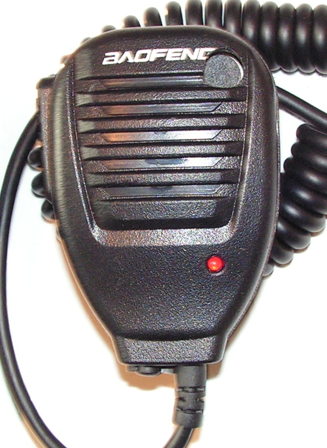

Après l'amélioration du microphone interne de l' UV5R , voici l'amélioration du microphone déporté :
La modulation de ce microphone a un "effet tonneau" provoqué par le trou minuscule se trouvant dans le cylindre dans lequel se loge la pastille (en bas à gauche sur la photographie ci-dessous) :
UV5R BAOFENG : Améliorer le microphone déporté très facilement et à peu de frais Trou-micro-mini

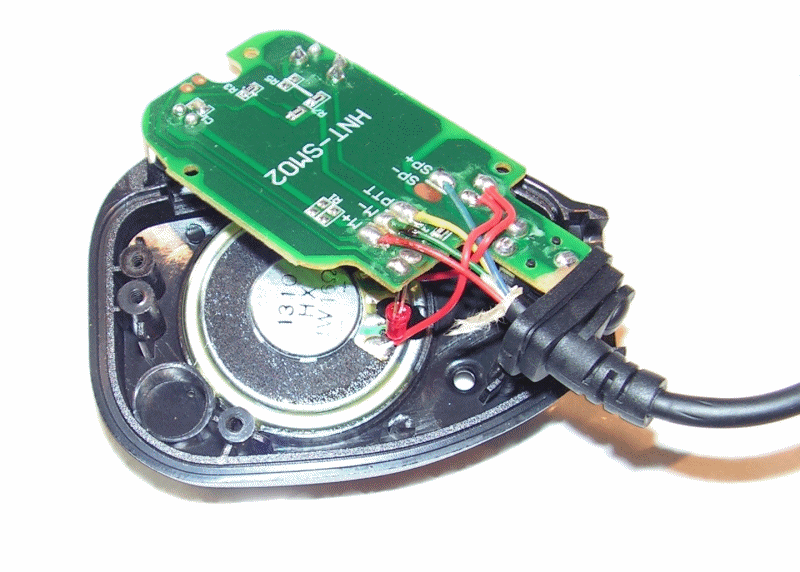

Matériel nécessaire pour la modification :
UV5R BAOFENG : Améliorer le microphone déporté très facilement et à peu de frais Trou-micro-perceuse
En résumé : Une perceuse, un foret à bois diam. 9mm
(et un tournevis cruciforme pour démonter le micro et sa platine)
Razz

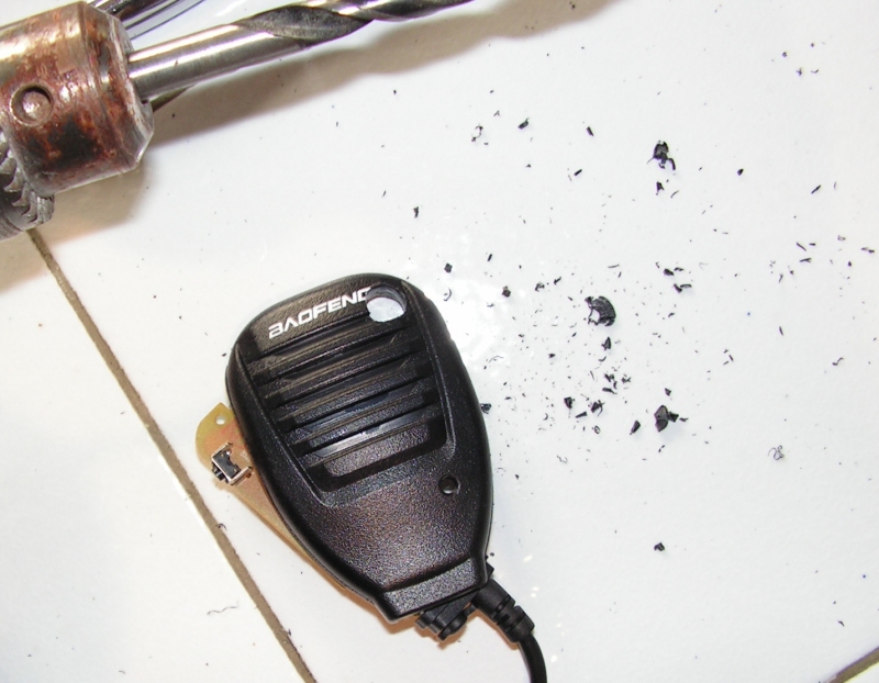

Réaliser le trou par l'intérieur : Le foret est naturellement guidé par le cylindre.
Pas de risque de déraper.
Résultat final :
UV5R BAOFENG : Améliorer le microphone déporté très facilement et à peu de frais Trou-micro-diam9-02
Nota : J'ai personnellement enlevé la mousse noir sur la pastille
(en grattant avec un tournevis plat, pas de risque de détérioration de la pastille)
