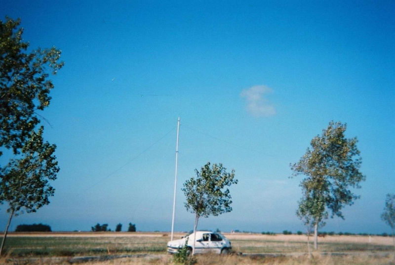

Une autre solution pas chère mais plus encombrante : du tube d'électricien
Le tube IRO ou IRL, par contre c'est pas télescopique....mais emboitable...
C'est assez léger pour lever une dizaine de mètres à bout de bras, avec les
haubans et les tendeurs, les dipôles sont hissés une fois le mat haubané.
sur la photo du lien ci dessous embase tube diamètre 63 puis intermédiaire
en 50 pour finir en 40 ou 32, on peut meme pousser jusqu'au 25 si seulement
destiné a soutenir un fil vertical...
Mât vertical Ant-vert2
