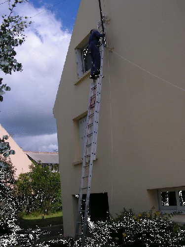

Un test en réel :
Antenne verticale sur 3.5 MHz, bien sûr que cela fonctionne Ant-vert
(Je sais, elle aurait pu être plus haut mais l'échelle de 8 mètres
était un peu "short"... hi)

Bref, antenne facile à réaliser à faible prix (un mât en fibre de verre, cela
vaut 5 euros pièce actuellement en dépot vente).
Joli paratonnerre également, alors par sécu :
Antenne verticale sur 3.5 MHz, bien sûr que cela fonctionne Protection
ou comment reconvertir ses pots de confiture...
Si cela peut donner des idées à certains.

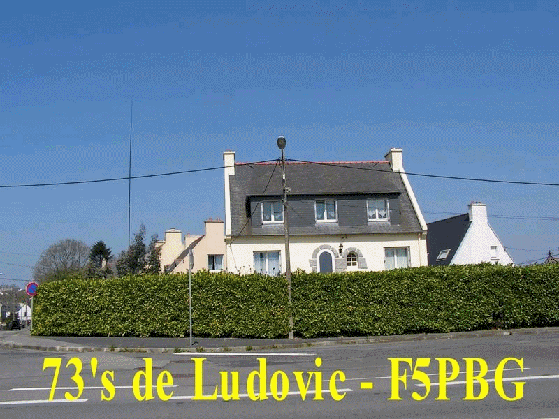

Quelques photographies pour éviter que l'antenne ne résonne... dans l'habitation :

Le brin vertical est maintenant dans le jardin. L'antenne
est composé du brin qui descend dans le jardin puis qui
remonte dans le brin vertical.
Les résultats sont encore meilleurs.
