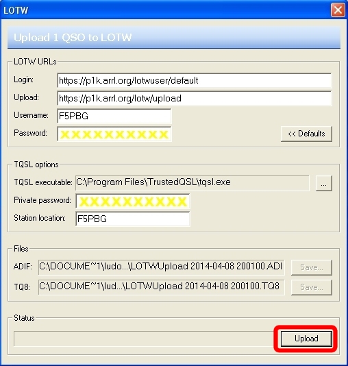

Commencer l' upload de façon classique :

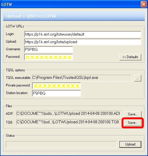

Faire le fichier d'export pour LoTw :

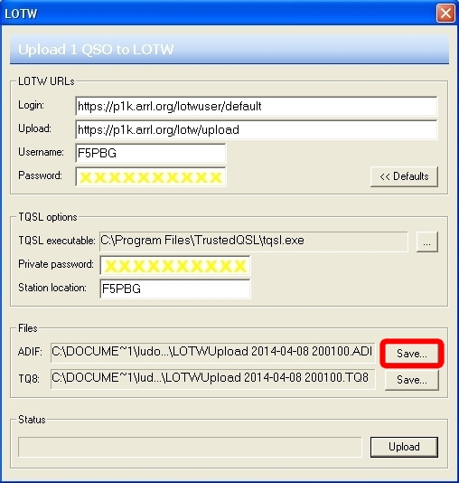

et faire maintenant un nouvel export mais en ADI qui servira pour l'import sur qrz.com :

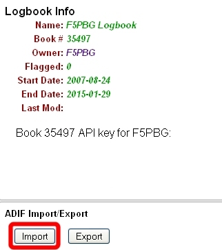

Réaliser l'import du fichier ADI :
