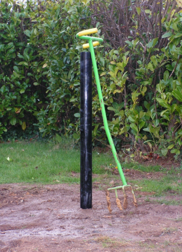

Ci-dessous un exemple de fixation d'un mât Spiderbeam de 18 mètres
dans un jardin disposant d'au moins un mètre de terre en profondeur.
L'outil idéal est évidemment une tarière manuelle mais avec l'outil
en photo, il est également possible de réaliser ce trou en quelques
dizaines de minutes.
Cet outil de jardinage "bas de gamme" pour labourer la terre,
à moins de 10 euros qui traînait au fond du garage depuis
des années. Finalement, je lui ai trouvé une application.
Sur la photo, le mât Spiderbeam est enterré sur 80 cm soit quasiment la moitié de sa hauteur.
La section à la base est de sept centimètres :

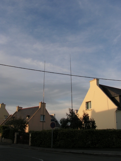

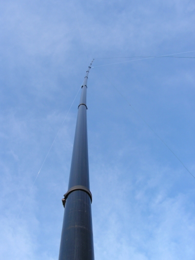

Voici le mât une fois hissé et haubané avec du fil de pêche "diam. 180" (1.8 mm).
Le mât de 18 mètres n'est pas déplié en intégralité, mais uniquement jusqu'à 12m :
Sur la photo le mât se trouve à gauche :
Cela forme un long fil en forme de double V cf. http://www.qrz.com/db/F5PBG
avec le mât précédent Spiderbeam de 12m plus flexible...
