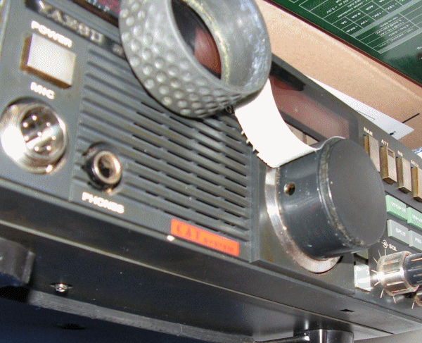

Contrairement au FT757 dont le bouton est simplement monté en force
et qu'il "suffit" de tirer vers soi "fortement tout en douceur" pour le retirer (...),
le bouton du VFO du FT747 est bloqué par une vis allen de diamètre 4mm.
Pour l'atteindre, il faut enlever le caoutchouc antidérapant se trouvant
autour du bouton :
FT747 : Démontage du bouton du VFO Bouton-ft747
