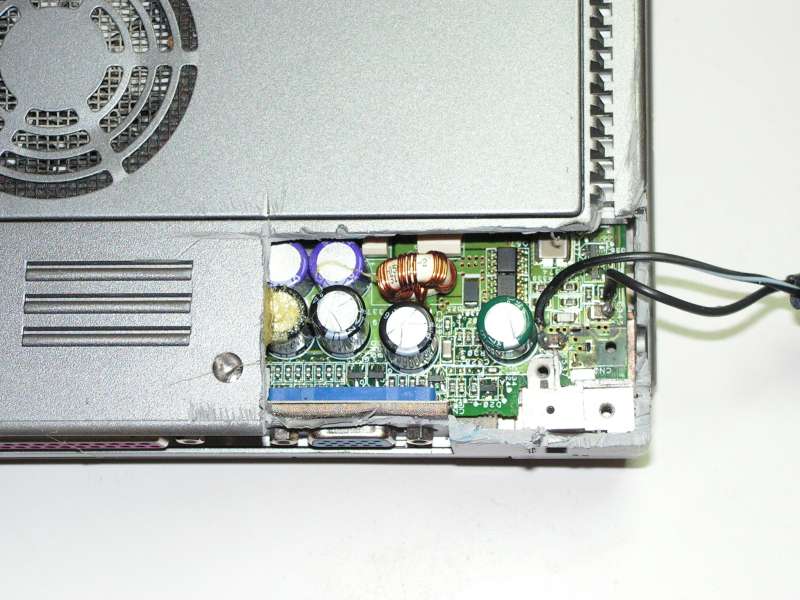

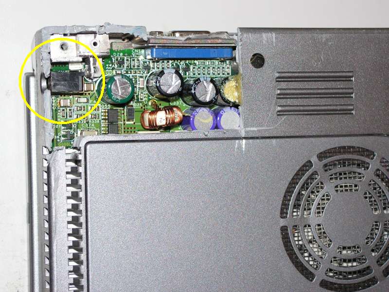

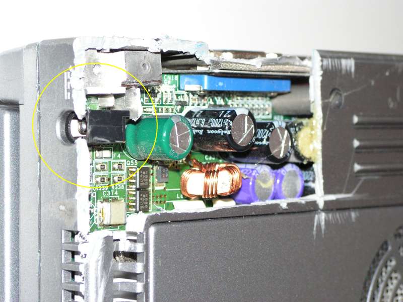

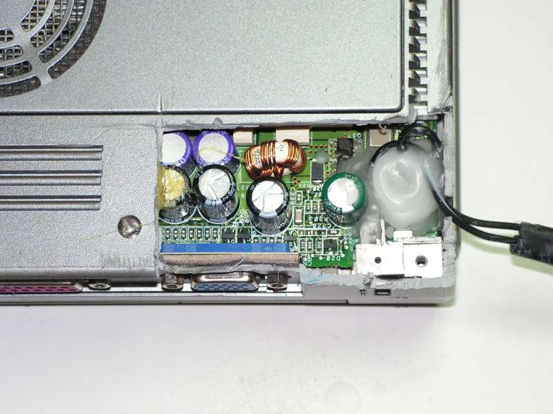

un classique dans les pannes de PC : Le connecteur qui lâche...
Voici quelques photos d'un PC revenu à la vie. Cette solution
de sauvage a été moins risquée que de devoir démonter la nappe
de l'écran :
Cela peut vous donner des idées...
